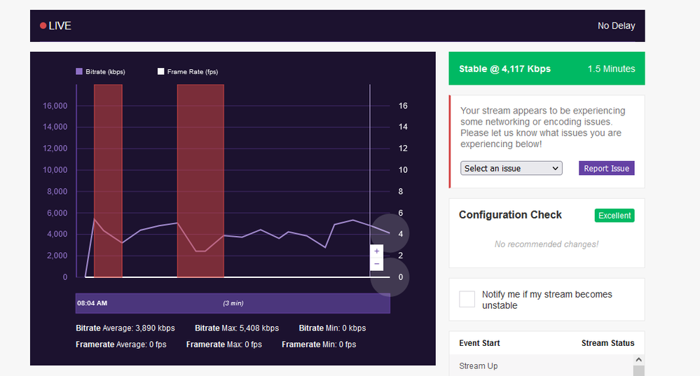

ich habe mich vor 3 Wochen mit streamen versucht. Die erste Woche ging alles super, jedoch nach einer Woche fing es mit massiven framedrops und streamabbrüchen an. Dann habe ich die bitrate auf 3000 beschränkt, was zu einem weitestgehen stabilen stream geführt hat, jedoch hat mein Spiel, welches ich streamen wollte dann immer angefangen disconnects zu bekommen. Ich dachte erst, dass es das Spiel sei, aber als ich es ohne stream gespielt habe, war alles normal.
Das hat mich veranlasst mit Netzwerkanalyse tools an die Sache ran zu gehen. Der speedtest auf ookla zeigt immer perfekte Werte an: Upload 10k. Mein Vertrag ist Cable 100(mit 10Mbit upload) Allerdings der upload test auf https://testmy.net bestätigt, dass mein upload zwischen 1Mbps und 9 Mbps schwankt.
Das Twitch Bandwith Test tool zeigt Werte zwischen 2500 und 10000+ an.
Hier sieht man wie anfangs alles gut ist und dann droppt:
So sehen meine twitch bandwidth tests immer aus, hier mit 6000 bitrate:

Wenn ich auf https://www.speedtest.net von Multi Connections auf Single Connection umstelle, sind die Upload Schwankungen zu Twitch auf hier zu sehen.
Desweiteren ist mir die Korrelation von meinem OBS Screenshot (38% Framedrops) zu dem PingPlotter Screenshot (~38% Framedrops zu dem letzten Server vor Twitch: 145.254.2.209) aufgefallen. Kann dies eine Kausalität sein?
