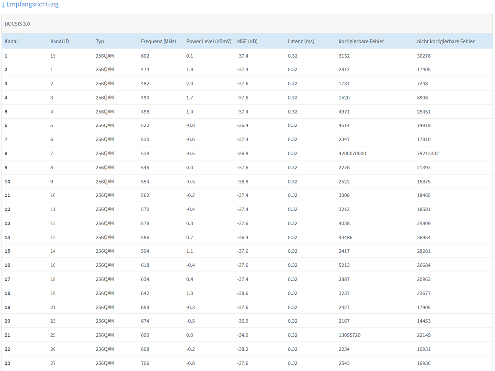

ich habe seit einigen Tagen immer wieder Probleme mit der Downloadgeschwindigkeit.
Es wird eine eigene Fritzbox 6590 benutzt mit einer 250 Leitung.
Wenn ich die Fritzbox neustarte habe ich zu Beginn eine Downloadgeschwindigkeit von ca. 200 MBit/s und nach einiger Zeit bricht es auf ca 20 Mbit/s ein. Zudem sind die "nicht korrigierbare Fehler" ziemlich hoch.

Lade dazu noch einen Screenshot von den Signalwerten hoch. Diese findest Du in der Benutzeroberfläche Deines Kabelrouters über 192.168.0.1 bzw. über 192.168.178.1 bei der Fritzbox.
Welche Maßnahmen wurden durch die Störungshotline (erreichbar unter 0800-5266625) durchgeführt?
Ich sollte die Vodafone Station anschließen, allerdings tritt hier der Fehler ebenfalls auf

Der Techniker war heute da und es liegt an der Kabelstrecke von der Straße. Er hat das wohl an die nächste Abteilung weitergeleitet.
Wie lange dauert so eine Suche nach dem Störer in etwa ?

Der zweite Techniker war heute da und sagte, dass an meiner Box wohl alles gut ankommt und die Geschwindigkeit passen würde. Das stimmt zum Teil auch, da an meiner Fritzbox 280Mbit/s ankommen, allersdings mit extremen nicht korrigierbaren Fehlern und ich somit auf nur 10Mbit/s komme.
