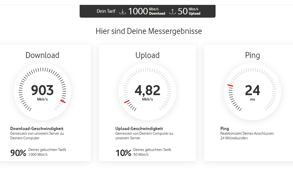

    Sehr Starke Upload-Schwankungen,
  • Wie ist Dein Endgerät mit dem Modem verbunden? (LAN; WLAN; zusätzlicher Router; PowerLAN)LAN
  • Beginn und Zeitraum der Störung (z.B: seit Anfang April; nur am Abend)Beginn seit Sonntag ( 12.06 ) dauernd anhaltend. Egal welche Uhrzeit
  • Welche Maßnahmen wurden durch die Störungshotline (erreichbar unter 0800-5266625 für Vodafone Kabel Deutschland bzw. 0221/46619100 für Vodafone West) durchgeführt?Keine telefonische Kontaktaufnahme mit der Störungshotline
Ich habe seit 2 Jahren meinen Vodafone Cable 1000 Anschluss und bisher keinerlei Probleme gehabt ( ausser mal zwischendurch geringe Upload-Schwankungen, die jedoch nicht gravierend waren.
Seit letzten Sonntag jedoch ist der Upload drastisch eingebrochen und befindet sich im 3Mbit Bereich, der teilweise sogar noch unter die 1Mbit sinkt. Geht dann teilweise auch wieder hoch hält sich aber nicht lange.
Da ich Streamer bin muss ich eine konstante Uploadrate von 6Mbit haben, die eigentlich bei einer Leistung von 50Mbit ein Bruchteil ist. Seit Sonntag sind keine Streams mehr möglich.
Ich füge alle nötigen Screenshots vom Speedtest und Pingplotter mit bei und hoffe das mir geholfen werden kann.SpeedTest.PNGTestergebnis.PNGPinplotterTest.PNG

Poste bitte mal die Modem-Signalwerte - gerade wenn das "über Nacht" kommt, könnte es eine Störung des Uploadsignals (egal ob nun ausgefallener Verstärker oder ein "fremdes" Störsignal, also ein Rückkanalstörer) sein...
Der Rückkanal ist nicht richtig eingestellt...
Okay. Und wieso verstellt sich so etwas auf einmal ? Kann man da manuell was ändern ?
Nein, Störung melden.
Gibt es eine Möglichkeit eine Störung zu melden ohne das man sich telefonisch bei der Hotline melden muss ? Es gibt auch Menschen die Sprachprobleme haben und da bevorzuge ich erstmal den schriftlichen Weg.

Hallo KayGee80,
vielen Dank für Deine Nachricht. Ich habe mir Deinen Anschluss angeschaut und einige Werte liegen außerhalb der Toleranz. Deshalb habe ich jetzt ein Technikerticket erstellt. Das geht jetzt weiter an unseren Technik-Servicepartner. Dieser versucht zunächst das Problem innerhalb der nächsten 48 Stunden aus der Ferne zu lösen. Sollte das geglückt sein, bekommst Du eine Benachrichtigung per SMS. Falls das aus der Ferne nicht möglich war, wird ein Techniker:inn Kontakt zu Dir aufnehmen.
