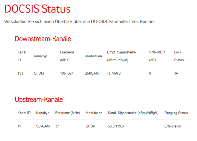

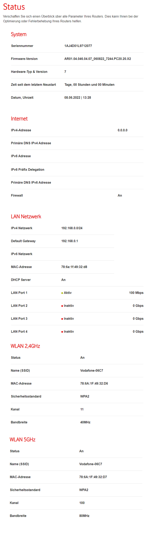

ich habe seit eine Monat täglich, jedes Abend, Verbindungsabbrüche sowohl über Lan als auf Wlan.
In diesem Fall kann ich Google nicht anpingen und mein Routerstatus zeigt keine Werte an (siehe Beispiel unten, wenn er ordnungsgemäß funktioniert). Das Verbindungsproblem dauert in der Regel zwischen einer und dreißig Minuten. Manchmal löst ein Neustart des Modems oder das Zurücksetzen auf die Werkseinstellungen das Problem.

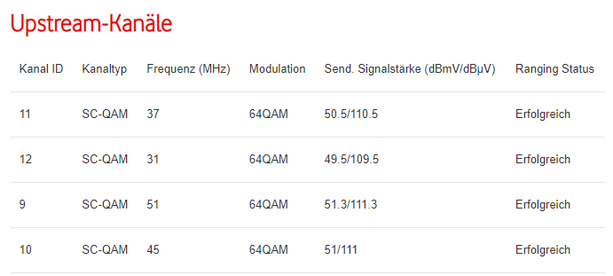

Hast du nur die zwei Upstream-Kanäle?
Als ich die Nachricht gepostet habe, waren das die einzigen beiden. Jetzt (nach einigen Stunden) habe ich die vier wie im Bild unten.

Hallo @gledsonrt ,
die Signalstärke deiner Uploadkanäle ist grenzwertig (siehe Anhang), melde eine Störung.

Hallo @gledsonrt ,
die Signalstärke des Uploadkanals ist viel zu hoch, dadurch brechen auch die Downloadkanäle weg (siehe Anhang), melde eine Störung über
Facebook, Twitter oder WhatsApp
das sollte sich ein Techniker vor Ort einmal ansehen.

Entweder Morgens oder Abends habe ich kein Internet. Das DOCSIS status sieht so aus.
Ich habe schon diese Woche eine Störung gemeldet, theoretisch solte es am Dienstag wieder in Ordnung sein, bisher geht's aber nicht.
