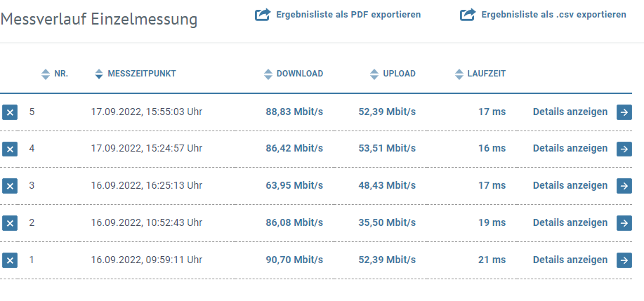

ich habe aktuell schon seit zwei Tagen bzw. wahrscheinlich schon länger, da ich jetzt erst gemessen habe, weniger als 100 Mbit Download Geschwindigkeit, trotz 1GBit Vertrag:

    Download-Geschwindigkeit zu gering (Upload ist i.O.), beobachte das schon länger z.B. bei Gaming Downloads via Steam, aber erst jetzt gemessen, siehe Screenshots

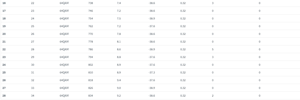

  • Lade dazu noch einen Screenshot von den Signalwerten hoch. Diese findest Du in der Benutzeroberfläche Deines Kabelrouters über 192.168.0.1 bzw. über 192.168.178.1 bei der Fritzbox.Signal4.PNGSignal1.PNG

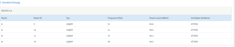

Weiterhin scheint eine Rückkanalstörung vorzuliegen...

Das ein Rückwegstörer vorliegt, sieht man an den schlechten QAM16 Werten.
Ein Rückwegstörer ist ein HF Signal, das von einem defekten Gerät in deinen Rückweg eingestrahlt ird.
