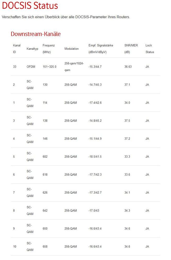

am 24.11.2021 12:26
Hallo Zusammen!
Techniker ist durch, die Dose war zu alt und wurde entsprechend ausgetauscht.
Speedtest sieht auf dem ersten Blick auch super aus (Upload verdoppelt - damit in der Norm).
Die Docsis Werte füge ich auch noch mit an 😉
Ich würde am Wochenende noch eine kleine Messstrecke machen und wenn die gut aussieht, dann kann das Problem hier geschlossen werden!
Viele Grüße!
