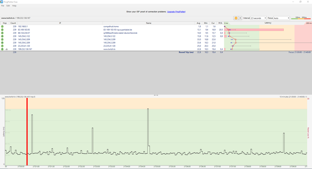

need
Danke für die Rückmeldung!
Die Schwankungen zeigen sich auch im Speedtest.
Folgend einmal ein Video vom Speedtest und eine Messung via Pingplotter im Anhang.
Alle Test wurden mit einer direkten Lan-Verbindung durchgeführt.
Speedtest: https://youtu.be/hqAHi04Y4rQ
Freue mich auf die Rückmeldung.
