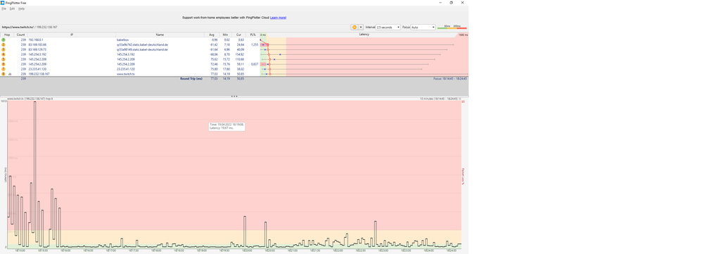

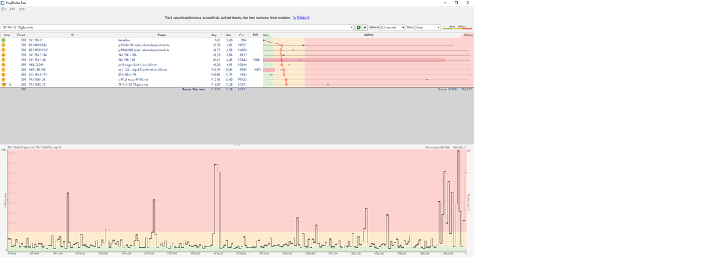

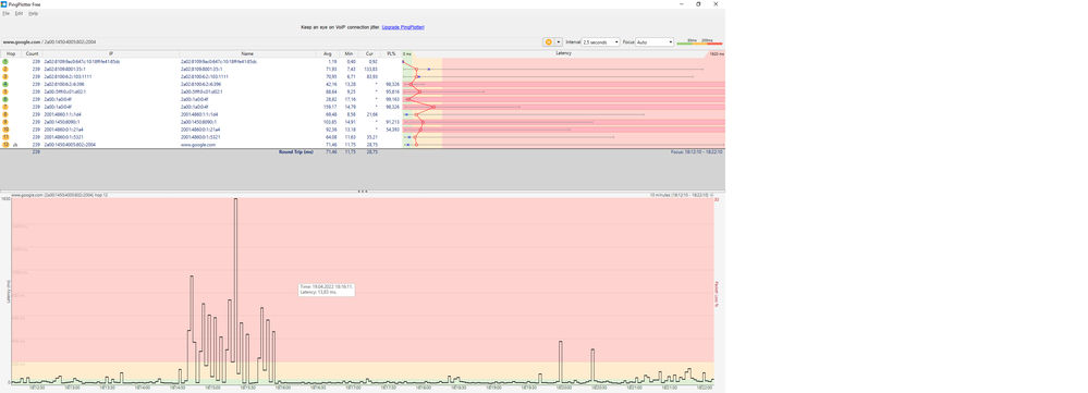

seit Februar haben wir große Probleme mit unserem Ping/Latenz welches Gaming und Streaming nicht mehr möglich macht da der Ping im Minutentakt hoch und runter geht (da hatten wir bereits alles dabei von 30ms was ok ist bis 2600ms was einem totalausfall gleicht)
Wir haben bereits sämtliche Optionen versucht dieses Problem zu beseitigen
-Sämliche Kabel getauscht (LAN etc.)
-Router Neustart
-Router auf Werksreset gesetzt
-Im Netz nach aktuellen Störungen geschaut
-Den Netz-Assistenten durchlaufen lassen
-Ping Test mit PingPlotter bei unterschiedlichen Geräten mit immer dem gleichem Ergebnis um auszuschließen   das es am PC oder Laptop liegt
Das alles hat aber leider nicht geholfen und wir sind an dieser stelle mit unserem Latein am Ende.

  • Welcher Fehler tritt auf? (Geschwindigkeit zu gering; Packetloss) Schicke dazu auch Screenshots von Speedtests (mit Datum und Uhrzeit) und Tracerts/ Pingplotter-Messungen bei Packetloss oder Ping-Problemen. Stelle beim Pingplotter 2,5 Sekunden beim Intervall ein und nutze betroffene Dienste als Ziel.
  • Stark schwankender Ping/Latenz über den gesammten Tag mit unterschiedlicher StärkeZu Vodafone
    Zu Google
    Zum Gameserver
    Zu Twitch TV
  • LAN
  • Seit Februar über den gesammten Tag über mit unterschiedlicher stärke
  • Morgens             mittelstark
  • Mittags               mittelstark
  • Nachmittag       stark
  • Abends             stark
  • Nachts             schwach

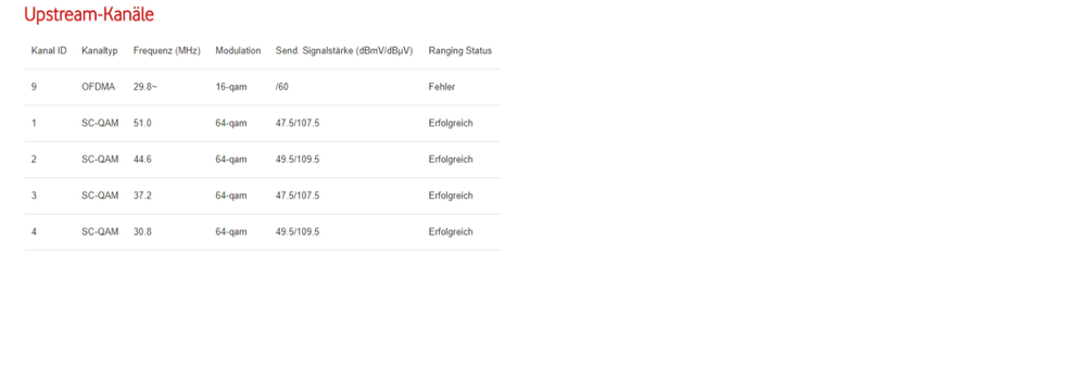

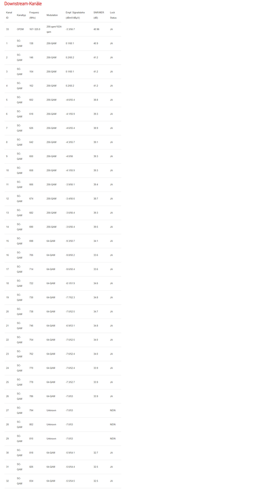

  • Lade dazu noch einen Screenshot von den Signalwerten hoch. Diese findest Du in der Benutzeroberfläche Deines Kabelrouters über 192.168.0.1 bzw. über 192.168.178.1 bei der Fritzbox.DOCSIS Downstream-Kanäle
    DOCSIS Upstream-Kanäle

An Deinem Anschluss scheint´s eine LTE-Einstrahlung zu geben und das möchte ich mir gern genauer anschauen. Sende mir dazu Deine Kundendaten (Name, Anschrift, Kundennummer, Geburtstag, aktuelle Rufnummer) in einer privaten Nachricht und gib dann hier Bescheid, dass Du die Daten übermittelt hast.

Deine Meldung ***541/22 von Februar wurde nicht geschlossen, sondern einem zentralen Auftrag zugeordnet. Hier handelt es sich um einen Ausbauauftrag. Tatsächlich ist die Upstreamauslastung fast den ganzen Tag über sehr hoch, was zu den Pingproblemen führen kann. Laut aktuellem Plan wird der Ausbau leider nicht in naher Zukunft abgeschlossen werden. Ich schicke Dir dazu noch eine PN.
