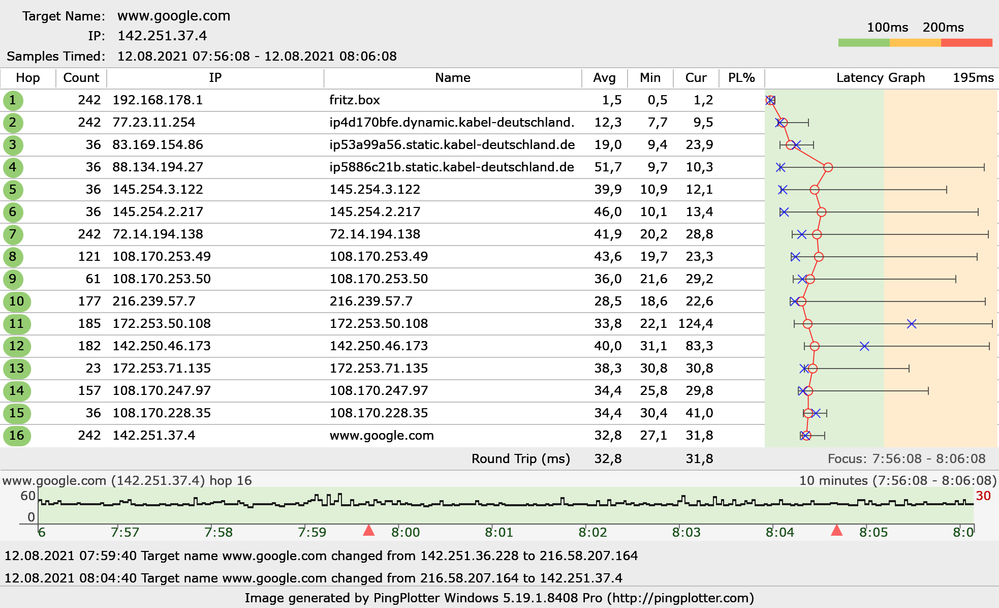

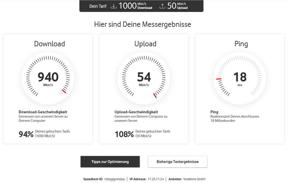

Hallo zusammen,

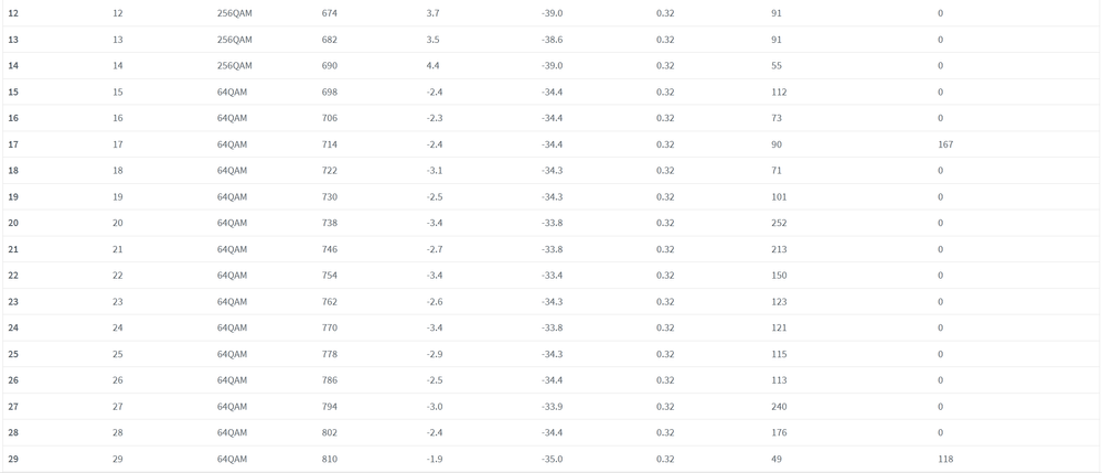

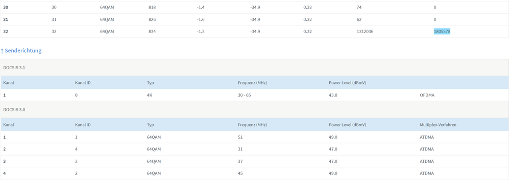

im letzten Jahr hat man in unserem Eigenheim einen Hausanschluss verlegt. Seitdem habe ich sehr viel Freude am Kabelinternet gehabt und keinerlei Probleme. Leider hat sich das seit Montag geändert. In der täglichen Arbeit fällt dies allerdings gar nicht so sehr auf. Da ich auf Twitch streame, ist es mir allerdings bei dieser Tätigkeit aufgefallen. Dabei ist meine Bitrate enorm am Schwanken und dies führt teilweise zu einem Ruckeln oder aber Abbruch des Streams. Nun habe ich mich im Router auf die Suche gemacht und enorm viele nicht korrigierbare Fehler gefunden. Allerdings hauptsächlich nur bei 2-3 Kanälen - wobei einer ganz besonders auffällig ist.

  • Welcher Fehler tritt auf? (Geschwindigkeit zu gering; Packetloss) Schick dazu auch Screenshots von Speedtests (mit Datum und Uhrzeit) und Tracerts/ Pingplotter-Messungen bei Packetloss oder Ping-Problemen

  • - Den Router hatte ich am Mittwoch gegen 21 Uhr vom Netz genommen und neugestartet. Die Fehler sind also seitdem wieder mal ziemlich stark angestiegen.Kanäle1.PNGKanäle2.PNGKanäle3.PNG
