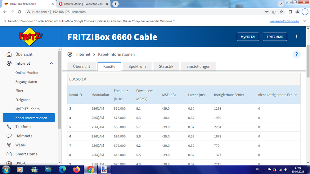

Hey ich bin Neukunden und hab ein 50er kabelleitung gebucht . Hab den ganzen Tag über. Seid der Freistellung in unregelmäßigen Abständen Internet Unterbrechungen bzw. Komplettes Versagen. Zwar wird mir angezeigt das ich mit dem unten verbunden bin und auf dem Router sieht auch alles gut aus trotzdem lädt nichts. Das ganze ist im 5 ghz netz und im 2,4 ghz netz und auch bei lanverbindung funktioniert das Internet nicht. Kennt jemand dieses Problem und hat Erfahrungen wir Vodafone damit umgeht ? Bis jetzt konnte ich keinen Techniker erreichen und auf meine Nachrichten antworten sie auch nicht. Muss mich ja jetzt entscheiden ob ich dem ganzen eine Chance gebe oder zu einem anderen Anbieter Wechsel und dort mein Glück versuche.

Ich wollte hie das Thema noch schnell auflösen. Bei mir war heute ein Techniker, der die Leitung die von der Nachbarswohnung zu mir führt neu verlegt hat. Anscheinend wird hier in dem Haus der Kabelanschluss von Wohnung zu Wohnung verlegt.
Jetzt funktioniert es einwandfrei. Also falls jemand das selbe Problem hat einfach mal den Techniker vorbeikommen lassen. Bin sehr zufrieden 🙂

welches Modem , Signalpegel posten

Ich benutze einen FRITZ!Box cable 6660
über lan sind es momentan 1.2 mbit/s Download und Upload fehlgeschlagen.

Die Signalpegel findest du unter Internet -Kabel Informationen-Kanäle.

Power Level (dBmV)        5.9
MER (dB)     40
PLC.  (MHz)   264
FFT Größe      4K

Du musst schon alle posten, als Screenshot. Und bitte nicht mit einem Smartphone, da kann man nichts erkennen.
Kurtler
Da fehlen immer noch einige.
