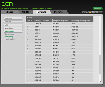

seit gestern habe ich massive Störung im Internet. Gemerkt ca 17.06. gegen 20 Uhr.
Ich habe normalerweise die FritzBox dran, habe dort gesehn das alle Kanäle Milliarden Fehler hatten, die Box neugestartet und getauscht gegen den Vodafone Router. Dort aber dasselbe Spiel siehe hier ca. 45 Minuten nach Router Neustart:

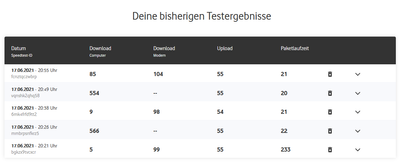

Das ganze äußerste sich darin das z.B. Streams (ZDF Euro Stream) relativ gut liefen, aber Onlinegames bei einem Ping von 500 aufwärts unspielbar waren. Downloads gingen nach 5 Minuten Router Laufzeit ebenfalls in den Keller.
Siehe Vodafone Speedtest hier (ohne Router Neustart gemacht):
Zu dem Zeitpunkt hatte ich schon bei der Hotline angerufen, die mit ihren Tools nichts sehen konnte und das Ticket weitergab. Das Ticket (009-***) wurde dann heute morgen um 04:23 Uhr geschlossen, weil ja keine Störung vorläge.

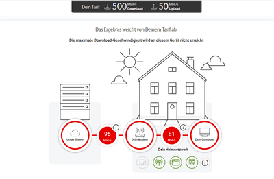

Router aktuell nach einem Neustart vor 20 Minuten:
Speedtest aktuell:

mathias84
Nach 3 Stunden schaut es so aus:
Signale 09:05
Kanal ID	Fehlerfreie Codewörter	Korrigierbar insgesamt	Nicht korrigierbar insgesamt
5	394080937	3622261	134
2	60929050	318471566	16206560
3	91983091	294873823	8748527
4	98874388	289074284	7662936
1	20881074	329702263	45029293
6	392555021	3057938	175
7	393066811	2542591	160
8	394011518	1603403	93
9	395076457	531938	144
10	394039941	1575953	143
11	395194634	422224	96
12	394865223	745258	102
13	395382567	236347	148
14	395016835	588506	111
15	296705551	6710	17
16	296580954	131824	13
17	296455754	258289	14
18	296552982	161577	14
19	296234193	467847	14
20	296675070	39978	15
21	294857355	1858206	13
22	296692724	23855	22
23	292375256	4340835	16
24	296672591	38132	16

Hallo mathias84,
die Leitungswerte sind nicht sauber.
Das sollte sich mal ein Techniker vor Ort anschauen. Wäre das in Ordnung und kommt der Kollege mit Dir an die Hausanlage? Die Ursache scheint in unserem Zuständigkeitsbereich zu liegen. In dem Fall ist der Einsatz für Dich auch kostenfrei. Nur der Techniker zum vereinbarten Termin niemanden antrifft und keinen Zugang erhält, berechnen wir den Einsatz mit 99,50 €.
