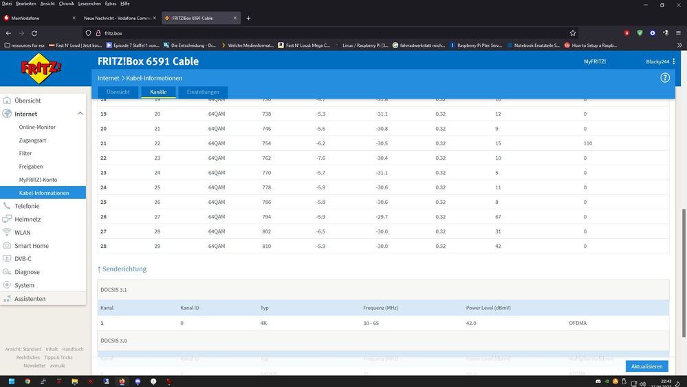

Werte im Kabelrouter zeigen komischerweise keine Auffälligkeiten vielleicht fällt euch ja was auf bei den Werten

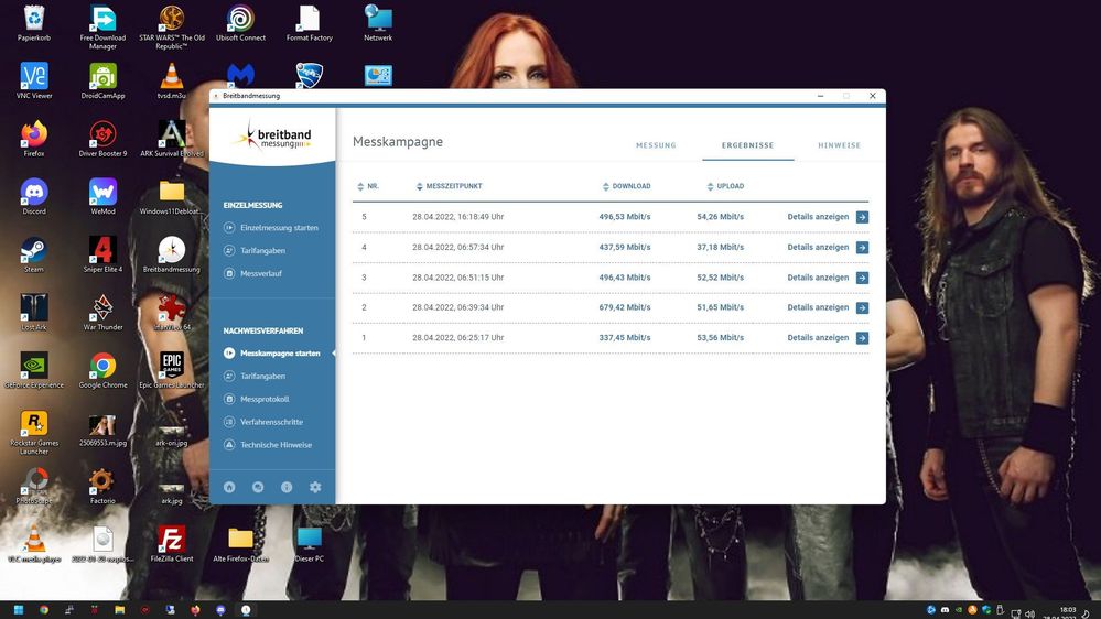

daher werde ich ab sofort die nächsten 3 Tage den Speedtest der Bundesnetzagentur durchführen und somit ermitteln lassen ob ich Geld von Vodafone zurückverlangen kann da sich nach den Daten der Provider nicht an Vertragliche Daten hält

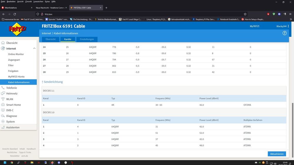

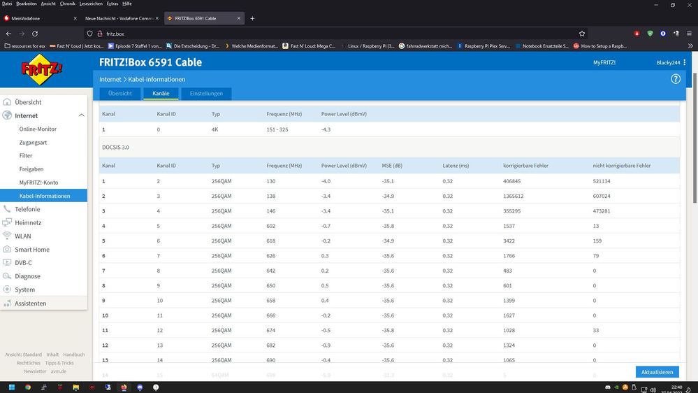

Screen01 KanalwerteScreen01 KanalwerteScreen02 KanalwerteScreen02 KanalwerteScreen03 KanalwerteScreen03 KanalwerteScreen04 KanalwerteScreen04 Kanalwerte

Wie sie ja den Bildern im Anfangspost ennehmen können Massive unkorrigierbare Fehler unter kanal 1-3
Lade dazu noch einen Screenshot von den Signalwerten hoch. Diese findest Du in der Benutzeroberfläche Deines Kabelrouters über 192.168.0.1 bzw. über 192.168.178.1 bei der Fritzbox.
Sind im AnfangsPost mit drin  da sieht man im 1 Screen die Kanäle 1 bis 3 die Massive Fehler haben
