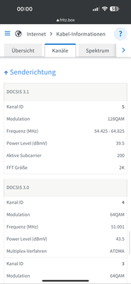

die Signalpegel findest du unter Internet >> Kabel-Informationen >> Kanäle

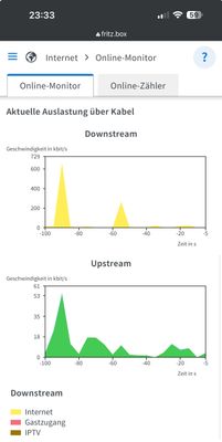

welche Geschwindigkeit wird dir im Online-Monitor der Fritzbox angezeigt?
am 28.12.2023 23:50
verbunden, ↓ 563,2 Mbit/s ↑ 27,4 Mbit/s
Brauchst du eine bestimmte Komponente aus den „Kanälen“?
das wären jede Menge Screenshots
am 28.12.2023 23:56
am 29.12.2023 00:01
am 29.12.2023 00:05
du musst schon alle Kanäle posten
und bitte nicht vom Handy
am 29.12.2023 00:09
Alles klar dann morgen vom Rechner, ich danke dir schon mal für die Hilfe!
