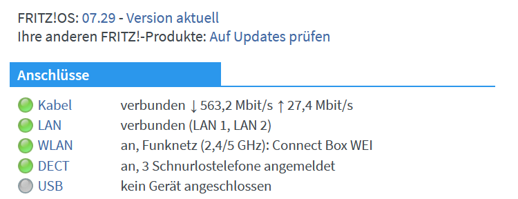

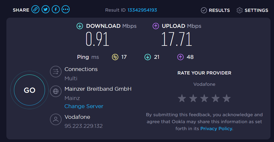

  • Welcher Fehler tritt auf? Downloadgeschwindigkeit seit Freitag wesentlich zu gering, teilweise bei unter 3 Mbps. Home Office dadurch nicht möglich!Speedtest vom 28.06.2022 17:32 UhrWie ist Dein Endgerät mit dem Modem verbunden? Download bei LAN und W-LAN Verbindung gleich gering

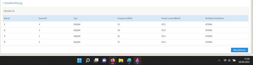

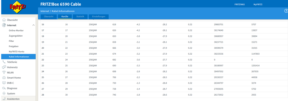

  • Lade dazu noch einen Screenshot von den Signalwerten hoch
  • Signalwerte Empfangsrichtung 1Signalwerte Empfangsrichtung 2Signalwerte Senderichtung

anbei noch die Daten des Pingplotters und zwei weitere Speedtests, welche ich direkt hintereinander gemacht habe, einmal von vodafone und einmal von speedtest.net.
Ich hoffe das kann beim Lösen des Problems helfen.

Hallo Ronni62,
vielen Dank für Deine Nachricht. Ich habe mir Deinen Anschluss angeschaut und einige Werte liegen außerhalb der Toleranz. Deshalb habe ich jetzt ein Technikerticket erstellt. Das geht jetzt weiter an unseren Technik-Servicepartner. Dieser versucht zunächst das Problem innerhalb der nächsten 48 Stunden aus der Ferne zu lösen. Sollte das geglückt sein, bekommst Du eine Benachrichtigung per SMS. Falls das aus der Ferne nicht möglich war, wird ein Techniker:inn Kontakt zu Dir aufnehmen.
