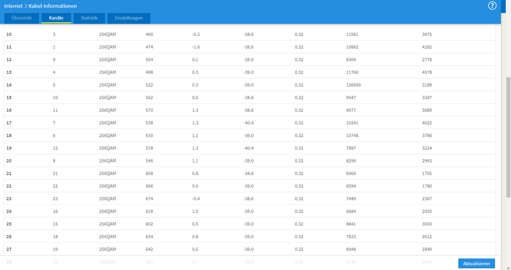

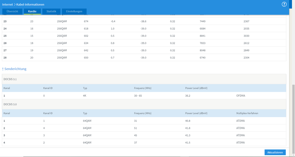

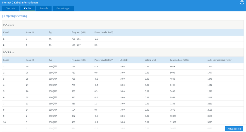

Aha, das Forum kann nicht mit png umgehen. Warum, bleibt ein Geheimnis von Vodafone...
Hier nun hoffentlich die richtigen Signalwerte...
@superplus3000 ein Leidensgenosse  meine Werte bei den korrigierbaren und nicht korrigierbaren Fehlern sind sogar im 10000er Bereich.
Die Werte bei dir sind eigentlich in Ordnung. Außer die Höhe der korrigierbaren und nicht korrigierbaren Fehler. Irgendwas stört rein oder das Signal kommt "verrauscht". Ich habe ähnliche Probleme mit dem Kundenservice. Ich habe ein Störungsticket aufgegegeben, das aber scheinbar gar nicht ins System gestellt wurde.
