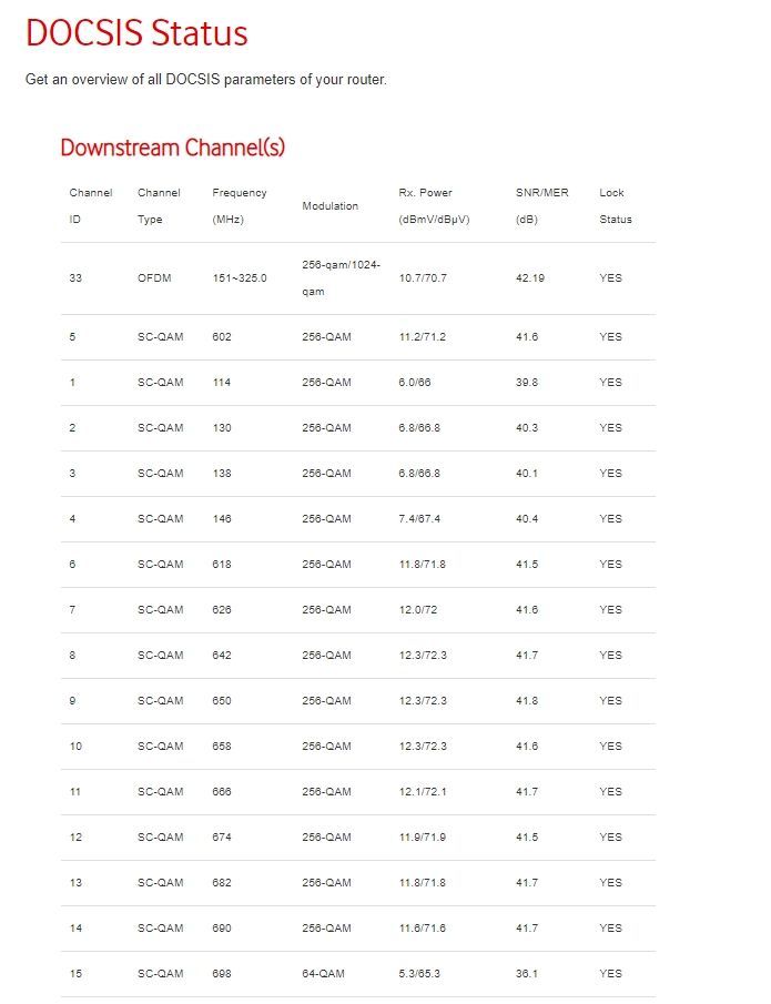

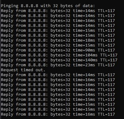

Hallo zusammen,
seit ungefähr 6 Monate habe ich sehr hohe Packetverluste und das in alle geräte egal ob per WLAN oder LAN. Das passiert jede 2te Minute und ist 6-60%.
Ich habe Kabeln zu Hause gewechselt, Techniker ist vorbeigekommen, Hab das neuste Vodafone Station mit Wifi 6 bekommen und hab sehr viele Tweaks gemacht um es zu beheben aber nichts hat das Problem Gelöst.
Bundesland: Bayern
Stadt: 92224 Amberg
Router: Vodafone Station Wifi 61 d.jpg2 d.jpg3 d.jpgScreenshot_3.jpgScreenshot_2.jpgScreenshot_5.jpg1 d.jpg2 d.jpg3 d.jpgScreenshot_2.jpgScreenshot_3.jpg

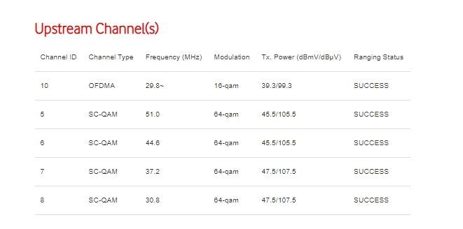

Der schnellste Lösungsansatz bzw. als Nachweis das dein Upload zu wenig ist.
Deine Ping Spikes oder Aussetzer werden vom teilweise nichtvorhandenen Upload verursacht. Ein Langzeittest macht es deutlich.
