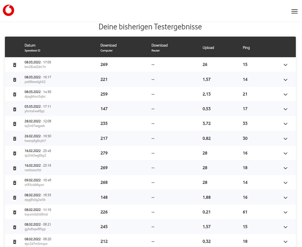

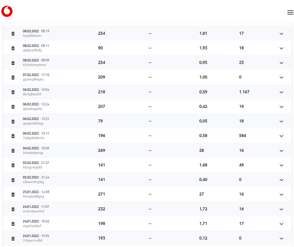

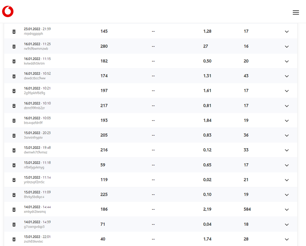

Am 12.01.2022 bekamen wir die Sms das wir an dem Tag, bis vorraussichtlich 18 Uhr unser Internet nicht nutzen könnten. An dem Abend ging auch Abends das Internet wieder. Jedoch haben wir seit dem, das Problem, das Download, Upload und der Ping immer mal wieder extrem schwanken. Und das Tagelang. Downloas (gebucht 250) schwangt zwischen ca 50 - über 250Mbit/s. Upload (gebucht 25) kommt nur selten über 2 Mbit/s rüber. Und der Ping schwank noch schlimmer. Diesen haut es stellenweise bis in die 3000. Mehrmals hab ich bei der Hotline angerufen, die Kollegen geben es dann weiter an die Technikabteilung. Einige Stunden, oder auch mal ein Tag später, bekomm ich die Nachricht das die Störung behoben sei. Jedoch kommen diese Schwankungen immer wieder zurück. Diese schwakungen machen sich sowohl bei Geräte die mit Lan als auch Geräte die mit W-Lan verbunden sind, bemerkbar. Mein Mac-Book selbst bekommt dann trotz aktiver W-Lanverbindung, keine Verbindung zum Internet.

Keine Ahnung wie relevant das ist: Bei den Speedtests (Natürlich der Speedtest von Vodafone 😉 ) werden zwar Download zum Computer, Uplode und Ping gemessen, ABER bei der Messung zur Downloadrate von eurem Server zu meinem Router, steht jedes mal, das die Messung aufgrund eines Fehlers nicht durchgeführt werden konnte.

Ich habe Vorsorglich auch schon Screenshots der Speedtests mit angehängt.
Einzelne Werte im Endergebnis sehen zwar gut aus, schwanken dort aber extrems während der Messung.

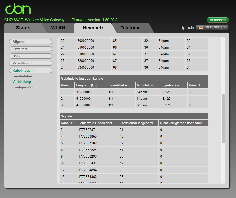

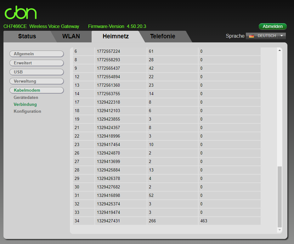

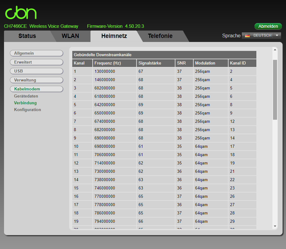

  • Lade dazu noch einen Screenshot von den Signalwerten hoch. DownstreamwerteRest-Downstream// Upstream// Signalwerte 1Signalwerte 2
  • Welche Maßnahmen wurden durch die Störungshotline (erreichbar unter 0800-5266625 für Vodafone Kabel Deutschland bzw. 0221/46619100 für Vodafone West) durchgeführt? Über Twitter wurden Technikerterminevereinbart die wenige Stunden später wieder stoniert wurden. Bei Der Hotline wurde die Leutung gemessen, es wurden "Unregelmäßgkeiten" erkannt, an die Technik weitergeleitet und das wars auch schon.

das klingt irgendwie komisch - die Leitung passt, die Werte und co. sehen gut aus aber das wird auch nichts mit dem Problem zu tun haben. Ich habe mal eine neue Software aufspielen lassen, kannst Du mal testen ob das was gebracht hat? Wenn nicht, sag Bescheid, dann tauschen wir die Box mal auf Verdacht.
