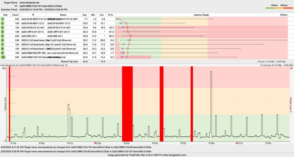

Hier habe ich nochmal einen Auszug aus dem Pingplotter von heute Abend.
Hier einmal ein Screenshot meiner Docsis-Werte.
Und weitere PingPlotter-Messungen von heute morgen. Wieder extrem hohe Ping Spikes und vor allem Packet Loss.
