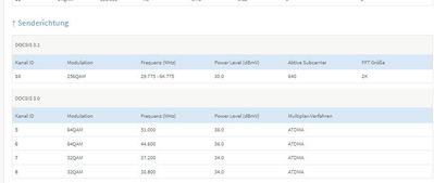

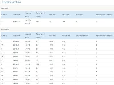

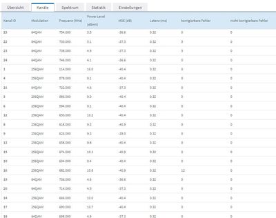

 Hallo, heute erster Tag mit Kabel Internet 250 Gigazuhause. Pings, Latenzen, Geschwindigkeit usw. alles sehr gut, jedoch hatte ich vorher bei einigen Tests oft so um die 2% Packet Loss. Als erstes würde mich interessieren ob die Pegel ok sind (siehe Screen Shots, es *scheint* mir, dass die Upstream Pegel etwas zu niedrig sind? In einem anderweitigen Line Quality Test im Web wurde mir auch mitgeteilt das der Packetloss im Upstream ist).

Anbei Screen Shots Signal Pegel, und Ping Plotter nach google.de
