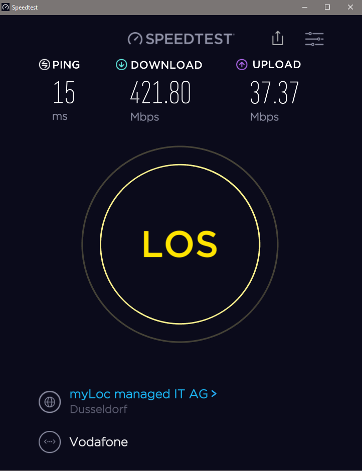

Letzes Jahr wurde der OFDMA eingeführt. Deswegen war bei dir auch alles OK. Ist der OFDMA aktiv gehen 99% gehen des Uploads den OFDMA Kanal. Dieser funktioniert bei einigen Anschlüßen gar nicht, so wie mutmaßlich bei dir und bei mir. Durch das deaktivieren des OFDMA kann in vielen Fällen der Upload wieder hergestellt werden.
Führe einen Speedtest von speedtest.net durch und poste einen screenshot.

der Rückruf erfolgte. Ich habe dem Supporter Abends meine Werte durchgegeben und er meinte die Werte seien leider normal und er würde auch ansonsten nichts auf der Leitung sehen.
Ich bin jetzt mit ihm so verblieben, dass ich schauen werde ob ich wieder Disconnects bekommen, sei es beim Arbeiten, dass ich vom Kundensystem fliege oder in meiner Freizeit, dass ich Probleme beim Zocken habe. Innerhalb der nächste 7 Tage kann ich das Ticket ja wieder aufmachen. Ich hatte noch nie die 50Mbit/s Upload aber zumindest hatte ich diese Probleme mit Disconnects nicht. Mal schauen ob ich das die Tage wieder haben werde.
