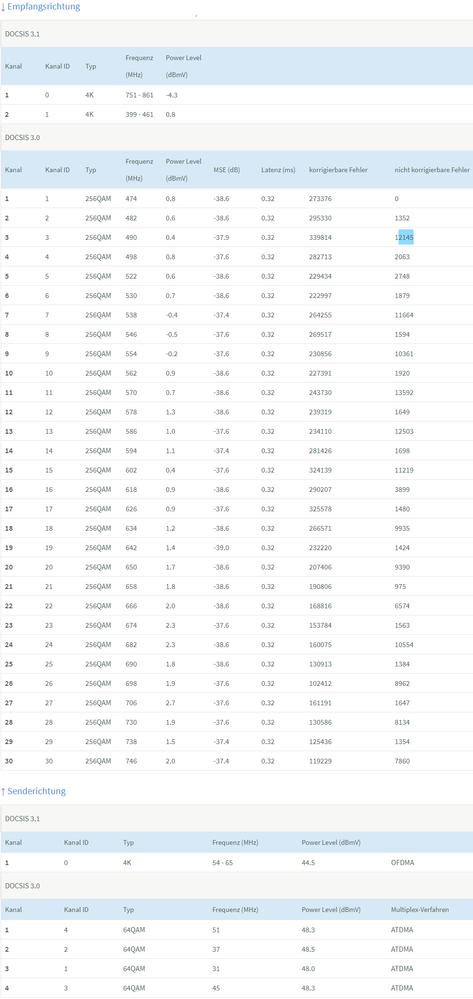

Guten Abend liebes Forum,
ich brauche mal Eure Einschätzung. Mein Ticket wegen Verbindungsabbrüchen (über den ganzen Tag verteilt) wurde gestern geschlossen mit der Begründung, dass ich bei der Fritzbox ein Werksreset durchführen soll und angeblich sei mein WLAN das Problem. Ich habe gegenüber dem Support niemals gesagt, dass der Rechner mit dem ich die Probleme feststelle im WLAN ist. Ist der auch nicht sondern mein PC ist per LAN am an der Fritzbox 6591.
Der letzte Supporter, den ich am Telefon hatte meinte sogar selber noch, dass auf meiner Leitung viel zu viele Fehler sind.
 Deshalb bin ich aktuell auch angesäuert, dass man einfach das Ticket schließt und dem Kunden was von WLAN Einstellungen und Router Werksreset erzählt, was A. gar nicht hilft und B. nie Teil des Problems war. Meine Geräte kommunizieren sehr gut über das WLAN.
Ich zeige euch hier mal meine Kabelwerte und wie gesagt ich habe gestern Mittag einen Werksreset durchgeführt. Und ich kann mir nicht vorstellen, dass das normal ist.
12 Antworten 12

Kommt darauf an.
Falls deine Schwitzbox bereits 3 Monate läuft, sind die nicht korrigierbaren Fehler ärgerlich aber kein Problem.
Die korrigierbaren Fehler sind unschön, aber weniger schlimm.
Deine Verbindungsabbrüche sind vom Upload geschuldet. Testen kannst du das hier:
Führe bitte einen Speedtest durch und poste diesen als Foto
Verbindungsabrüche/Pingspikes haben meist als Ursache einen gestörten Upload.

Poste den kompletten Docsispegel als Foto 4tes Icon von rechts.

RidRay
Hi,
die Werte, die ich gepostet hatte sind knapp einem Tag nach Werksreset entstanden. Das hatte ich aber auch oben geschrieben.
elchen Tarif hast du 2 Play 400 + Power Upload
PLZ/Bundesland 50859 / NRW
Bridge Mode bin mir aktuell nicht sicher was damit gemeint ist, ich habe nichts in dem Punkt am Router eingestellt
Nachgelagerter Router Router ist eine von Vodafone gemietet Fritzbox 6591, keine weitere nur diese Box
Eigener Router Router ist eine von Vodafone gemietet Fritzbox 6591, keine weitere nur diese Box
Ich weiß aktuell leider nicht was mit kompletten DOCSIS Spiegel meinst. Ist das nicht das was ich bereits oben gepostet habe?! Ich hab den Screenshot extra so gewählt, dass man alles sehen kann. Leider kommt beim Perf nicht wirklich was raus. Aber eine Fehlermeldung bekomme ich auch nicht

Das sieht übel für 50MBits Upload aus.
Normalerweise sollten konstant 50Mbits im Diagramm dargestellt werden.
Es ist durchaus möglich das deine Verbindung mal ganz weg ist und die Schwitzbox sich neu verbinden muß.
Nun weißt du wie der Upload Speed ermittelt werden kann, für den Download führe einen Speedtdest von speedtest.net durch.
Definitiv hat deine Leitung einen "Bäcker".
Das muß VF lösen. Tobi und der Netz Assi sind keine Hilfen.
Damit es schneller geht, melde eine Störung beim VF Kompetenzzentrum. Sichwort Internetstörung Bandbreite Upload.
Prüfe nach einem Technikerbesuch den Upload mit iperf. Du kannst den Parameter -t900 für einen Schnelltest auf -t30 ändern.Smiley (zwinkernd)
Sollte nach dem Test keine konstanten 50MBits anliegen, frage den Techniker ob er durch seinen Support den OFDMA Kanal abdrehen lassen kann.

danke erstmal für die Antworten. Ja das mit dem Upload auf 50Mbit/s wäre ein Träumchen, die hatte ich glaube ich noch nie :D. Und man weiß ja inzwischen, dass die Provider immer nur "bis zu" Angaben machen. Für mich war dann eher das störende, dass ich zu Servern einfach mal für ein paar Sekunden die Verbindung verliere. Für jemanden der nur Netflix und Co schaut mag das egal sein, der/diejenige bekommt das durch das Buffering der Streamingdienste nicht einmal zwingend mit, aber jemand wie ich der eigentlich nur im Homeoffice arbeitet und als Hobby Gaming hat merkt so was ganz schnell.
Meinst du mit "Bäcker" Rückstörer?
Mich hat heute ein Kollege aus dem Support angerufen, er selber konnte auf der Leitung nichts sehen. Wir sind so verblieben, dass ich noch einmal nach Feierabend (vor ein paar Minuten) noch einmal die Fritzbox vom Strom nehme und er ruft mich heute Abend gegen halb 9 an und ich gebe ihm noch einmal die Werte mit den nicht korr. Fehlern durch.
Was würde man denn durch das Abdrehen des OFDMA Kanals bewirken?
Ich bin inzwischen auf jeden Fall genervt. Ich hatte hier bis Ende letzten Jahres eigentlich kaum Probleme. So langsam spiel ich echt mit dem Gedanken lieber irgendwie ein Netzwerkkabel vom Wohnzimmer ins Büro zu legen und damitg wieder auf DSL zur Telekom zu wechseln, als jetzt gefühlt alle anderthalb Monate wieder was neues zu bemängeln.
