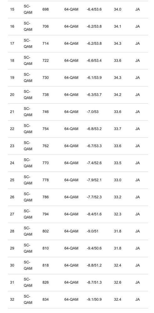

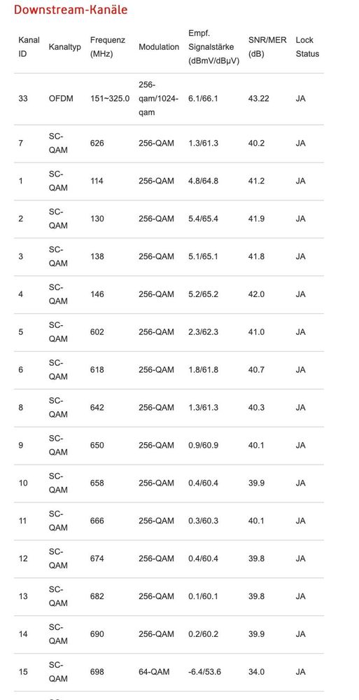

    ->  downstream1.jpgdownstream2.jpgupstream kanäle.jpgpingplotter.jpgsiehe Anhang

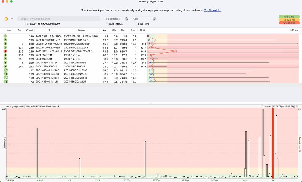

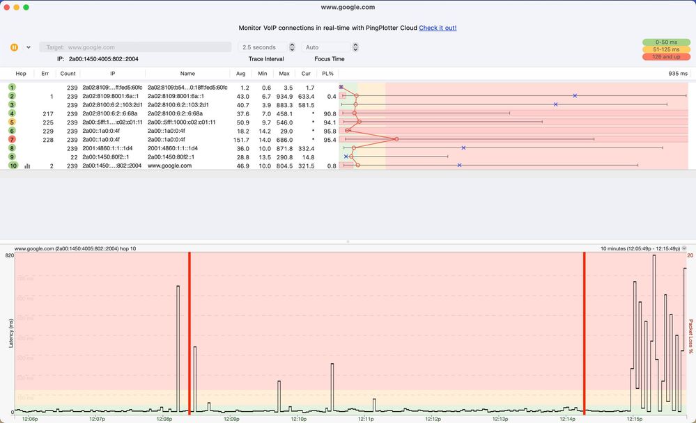

anbei zwei neue Messungen.
Mich schockiert besonders der packet loss aber der Ping-Ergebnisse sind auch verheerend schlecht und entsprechen sicher nicht der Qualität die ich erwarten kann respektive die Vodafone bieten will.
Zwei der Messungen sind erfolgt als ab vom Laptop kein anderes Gerät im Netz aktiv bedient wurde (kein Download, Streaming, Mailing, Gaming, ....)
Wie gesagt, erschreckend aber ich hoffe, dass Du eine Lösung parat hast.
Die Störungen treten nicht zu bestimmten Zeitfenstern auf und sind auch nicht konstant vorhanden. Jetzt hatte ich ca. 1 Woche Ruhe nach diversen Wochen mit Problemem und seit Sonntag ist es wieder ganz schlimm.
Bildschirmfoto 2022-04-27 um 17.48.45.jpgBildschirmfoto 2022-04-27 um 18.47.33.jpg

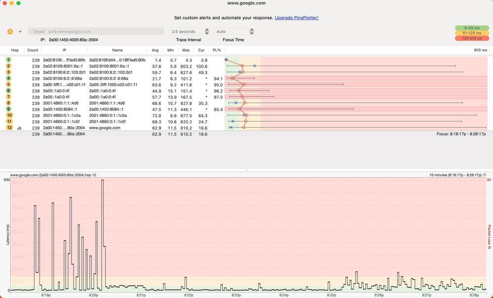

Ergänzung:
das ist der Log von PingPlotter während ich meinen Post geschrieben / gesendet habe.
So kanns ja nicht richtig sein.....
