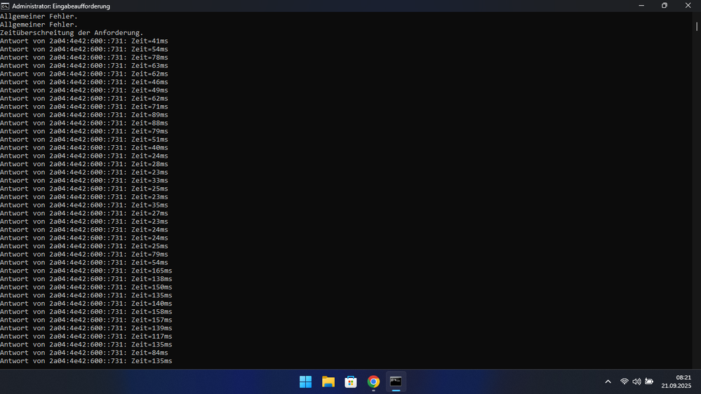

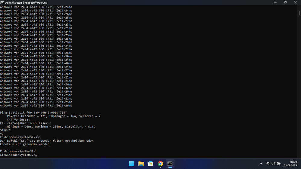

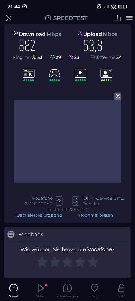

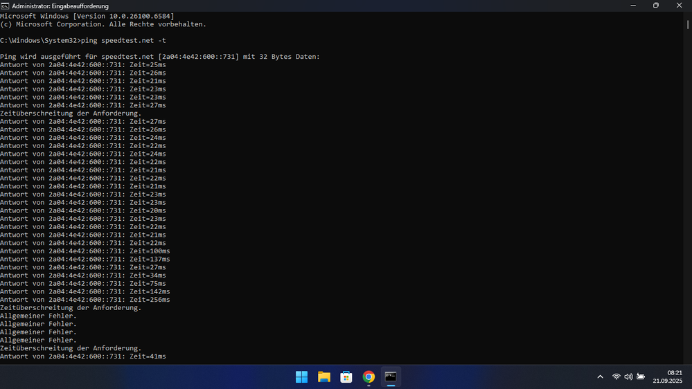

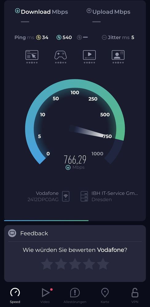

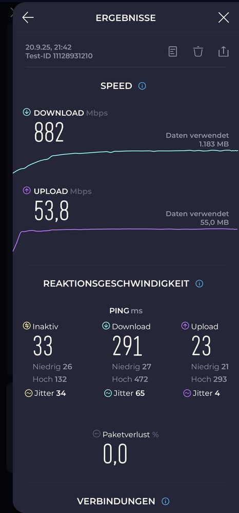

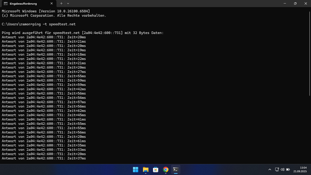

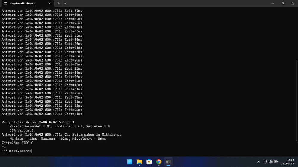

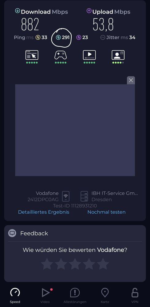

Guten Tag ihr Liebe, Ich habe am 18.09.25 ein Techniker besuch gehabt weil ich immer wieder Upload Probleme hatte, diese Probleme sind jetzt weg. Mir ist aber aufgefallen das ich sehr hohe Download Latenzen ( bufferbloat) habe die ich davor nicht hatte. Das heißt sobald ich was im Hindergrund runderlade sei es was kleines oder Großes geht mein Ping richtig in die höhe und ich habe das gefühl das meine Internet leitung dann zusammen bricht. Vor dem Techniker besuch hatte ich das Problem nicht. Denkt ihr Vodafone kann das beheben ? bei den Ersten Fotos wurde es über eine Speedtest app gemacht und da war Maximal die Latenz bei 100ms und jetzt über 500ms was sich sehr negativ auf Online Gaming usw auswirkt. Bei den anderen Fotos habe ich Lan kabel genutzt und ein Speedtest seite angepingt. Und immer das gleiche Sobald die Leitung ein bissel belastet wird geht der Ping hoch
19312.jpg19307.jpg19308.jpg19306.jpgScreenshot (11).pngScreenshot (12).pngScreenshot (13).pngScreenshot (14).pngScreenshot (15).pngScreenshot (16).png
Anbei paar Fotos

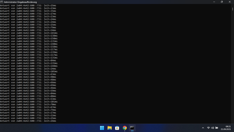

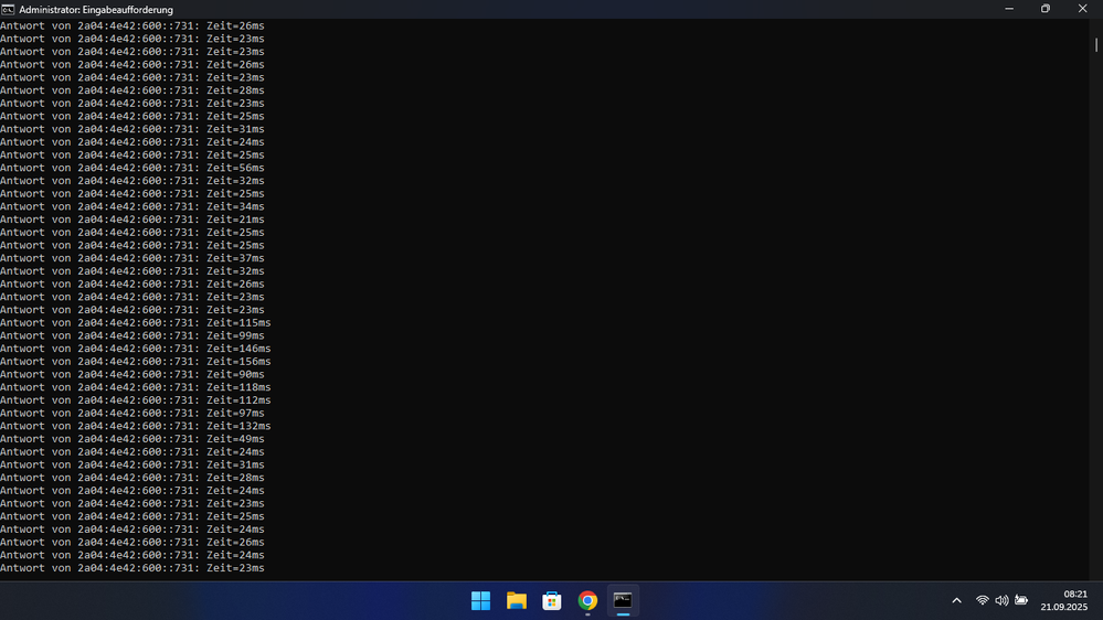

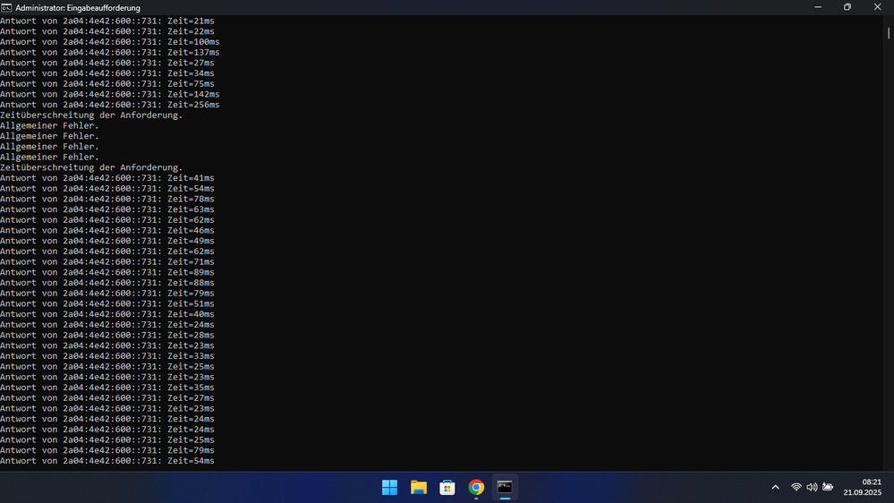

Hier die Fotos über LAN und da erkennt man genau sobald der Download getestet wird gehts hoch

Die Speedtest sind nicht verwertbar, da du sie über dein Handy gemacht hast...
Das ganze bitte nochmal über den PC und diesen per LAN Kabel an den Router anschließen und kein WLAN!!!
