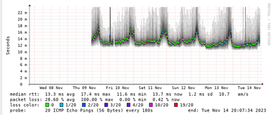

Mit der Hotline habe ich zuletzt am 29. Oktober telefoniert: An der Störung wird gearbeitet. Zeitweise war die Qualität dann etwas besser. Tage und Uhrzeiten kann ich nicht wirklich detaillierter benennen. Gestern und heute war es wieder wesentlich schlechter. Ein Screenshot zeigt Smokeping für die letzten Tage. Abends sieht man dort eine deutliche Verschlechterung.
Es betrifft scheinbar den Upload. Das wurde mir auch an der Hotline bestätigt. Laut Vodafone Speedtest liegt der Upload bei rund 25 % des gebuchten Tarifs. Der Download ist okay.

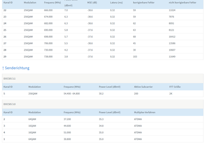

Auffällig ist die riesige Anzahl an nicht korrigierbaren Fehlern bei DOCSIS 3.1, Kanal ID 31:

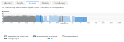

du hast nen Rückwegstörer, das kann Wochen dauern, bis das eine von 1000 Modems gefunden wird!
