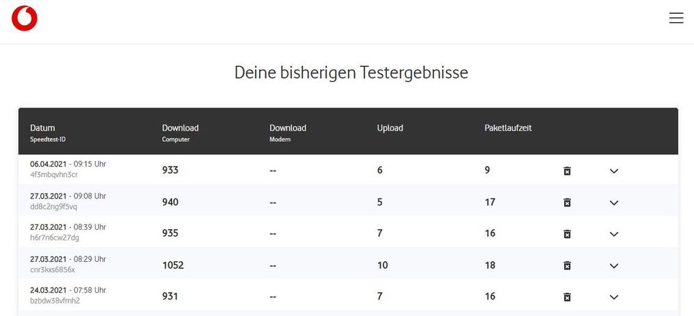

Seit Umstellung auf 1000mbit-Vertrag im November 2020 habe ich eine extrem schlechte Upload Rate, die im Schnitt unter 10 Mbit direkt an der Fritz.Box liegt und eigentlich 50Mbit sein sollte. Der Download ist in Ordnung (über 900 Mbit).  Habe schon mehrfach Tickets bei der Vodafone Hotline wegen des Problems eröffnen lassen, die alle nach kurzer Zeit wieder ohne Rückfrage geschlossen werden. Ich bin es inzwischen echt leid, alle paar Tage bei der Hotline anrufen  und das Problem immer wieder melden zu müssen. Ich denke ich werde wohl kündigen müssen und zur Telekom gehen müssen um eine vernünftige Leitung zu bekommen. Die Ticketbearbeitung von Vodafone ist absolut inakzeptabel.

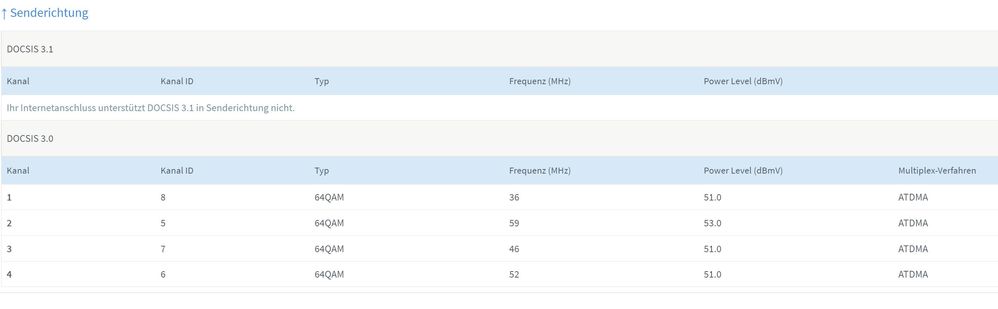

Poste mal deine signalwerte vom upload.

Sorry, dass ich erst jetzt antworte, aber ich wollte erst noch den Technikertermin abwarten, der wieder nichts gebracht hat. Das Ticket wurde erneut geschlossen (nun zum vierten Mal) ohne dass das Netzproblem behoben ist.
habe dir Daten geschickt.
