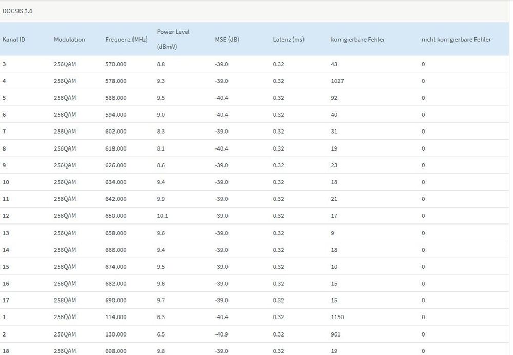

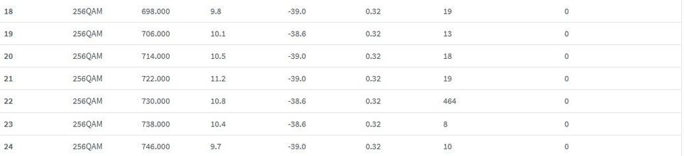

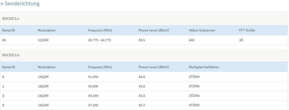

Udo67
das sind meine jetzigen Werte

Bei dir liegt ein Rückwegstörer vor.
Gruß Kurt
