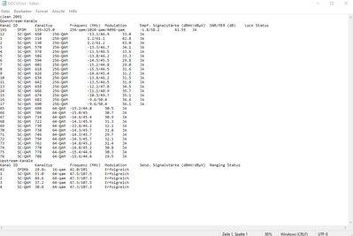

ItsRon
Warum auch immer möchte mich das forum es nicht so posten lassen. Deswegen habe ich es mal in eine Textdatei kopiert.
