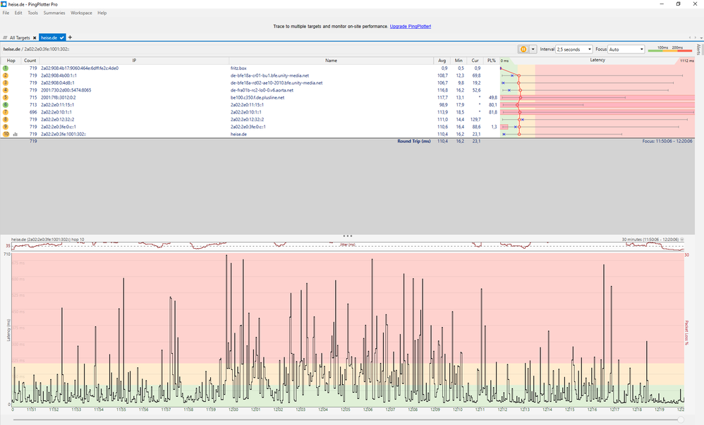

ich habe sehr oft das Problem das ich einen Stark variierenden Ping habe, der oft sehr hoch ist.

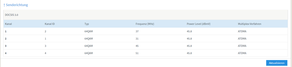

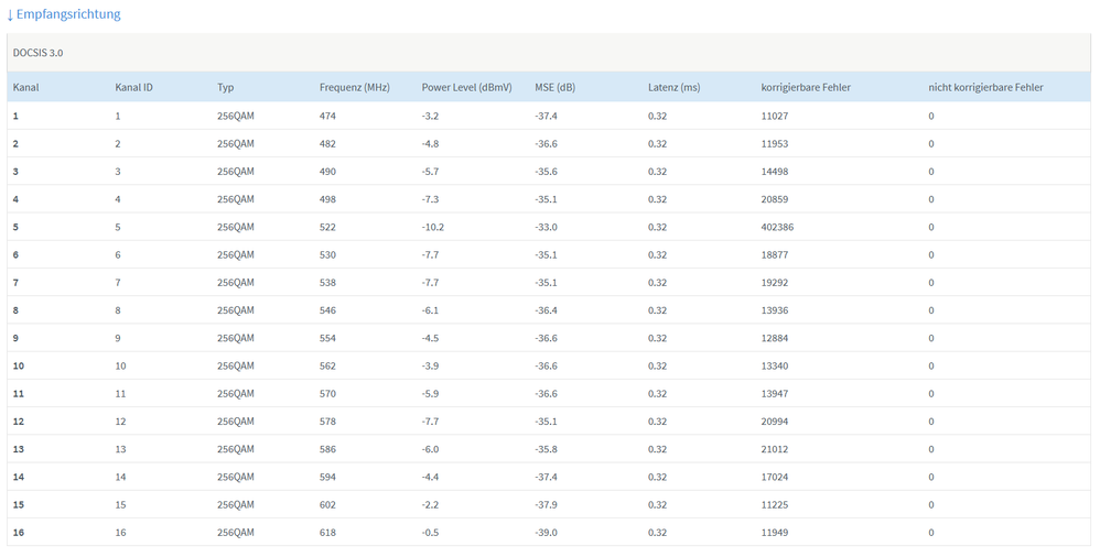

  • Lade dazu noch einen Screenshot von den Signalwerten hoch. Diese findest Du in der Benutzeroberfläche Deines Kabelrouters über 192.168.0.1 bzw. über 192.168.178.1 bei der Fritzbox. Solltest du im Bridge Mode sein trage 192.168.100.1 ein.

Signalwerte

PingTest 30min

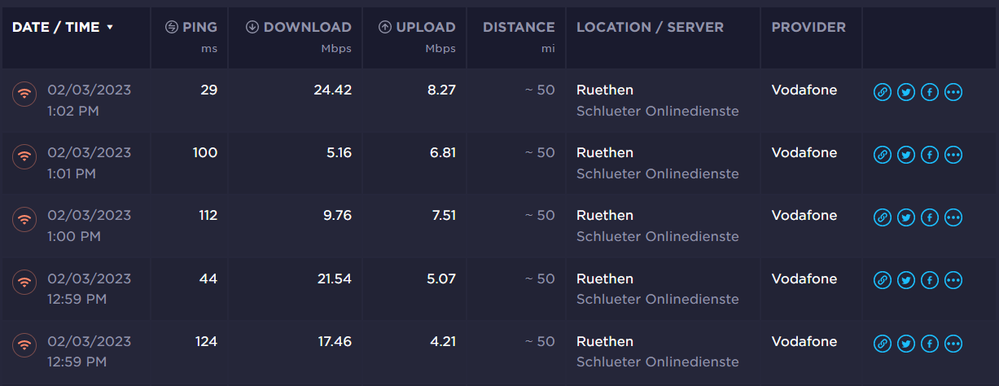

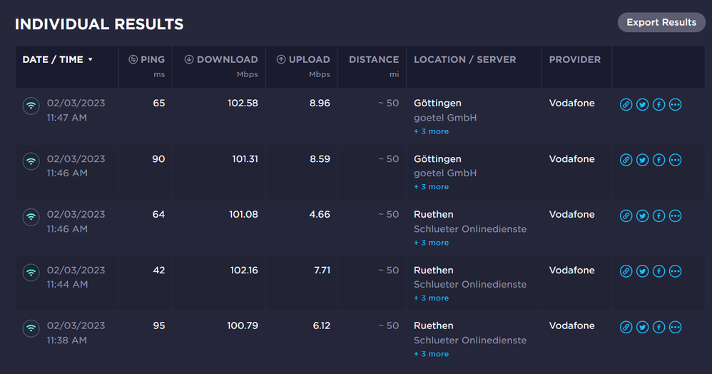

Speedtest Multi
