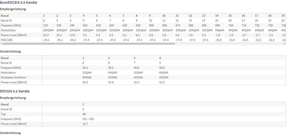

Hallo!
Seit letztem Jahr habe ich Probleme mit der Internetgeschwindigkeit. Der Download ist gering, wäre aber akzeptabel. Der Upload jedoch ist teilweise so schlecht, dass ich das Internet nicht nutzen kann oder kein Streaming möglich ist. Oft weniger als 1Mbit.
Die Störungshilfe versicherte mir mehrmals, dass man sich bei mir melden würde aber jedes Mal wurde das Ticket wortlos geschlossen. Zur Zeit ist wieder ein Ticket offen, ich habe diesen Beitrag aber eröffnet in der Hoffnung, dass Sie mir hier besser helfen können. Ich bin langsam am Überlegen, zu einem anderen Anbieter zu wechseln.
Zudem hätte ich gerne eine Nachlass auf die Monatsrechnung, da ich die bezahlte Leistung bei weitem nicht erhalte.

Wie erwartet wurde heute früh das Ticket geschlossen, obwohl man mir vesicherte, dass sich dieses Mal doch ganz bestimmt jemand meldet. Immerhin gab es eine SMS dafür, das ist ja schon mal ein trauriger Fortschritt...

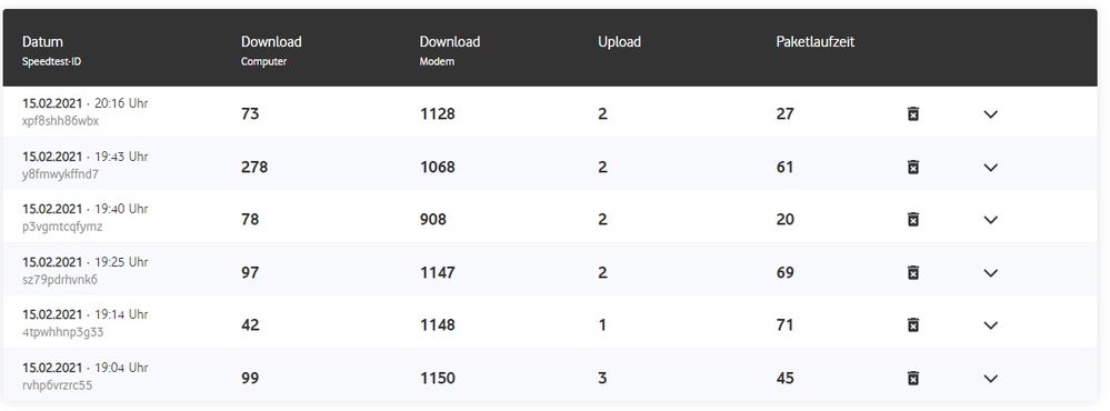

Hi, danke für die Antwort.
Daten sind raus.
Upload-Werte sind auch Nachmittags schlecht:
