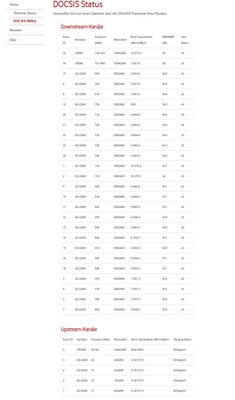

wir haben seit ein paar Wochen sehr schlechte Downloadwerte.
Statt 150MBit haben wir zwischen 8 und 15MBit. Gemessen wurde direkt am der ConnectBox(im Bridgemode).
Im Anhang sind die einzelnen Kanalwerte. Ich denke, dass diese schlecht sind, v.a. in Bezug auf dBmV.
Können die Experten hier im Forum das bestätigen?

Update: gerade hat Solutions30 bei uns in der Strasse aufgebaggert und wohl etwas gefixt. Hier die neuen Pegelwerte:
Die sehen jetzt gut aus, oder?
Ich vermute es muss noch ein Techniker ins Haus und den Verstärker neu einstellen, oder geht das auch ohne?
Das Ticket ist übrigens noch auf und gestern(???) hätte ein Techniker laut Termin bei mir vorbeischauen sollen. Der kam aber nie...würde auch eher Sinn machen, wenn der Techniker nach den Tiefbauarbeiten vorbeischaut IMHO.
