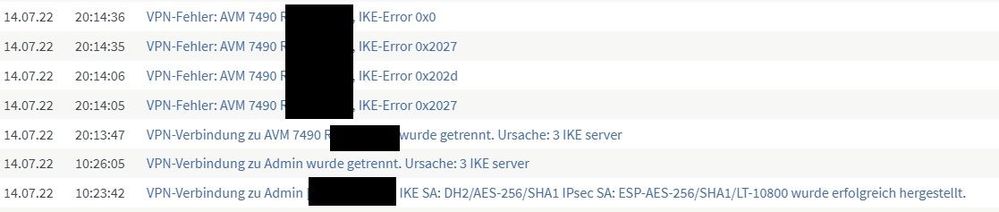

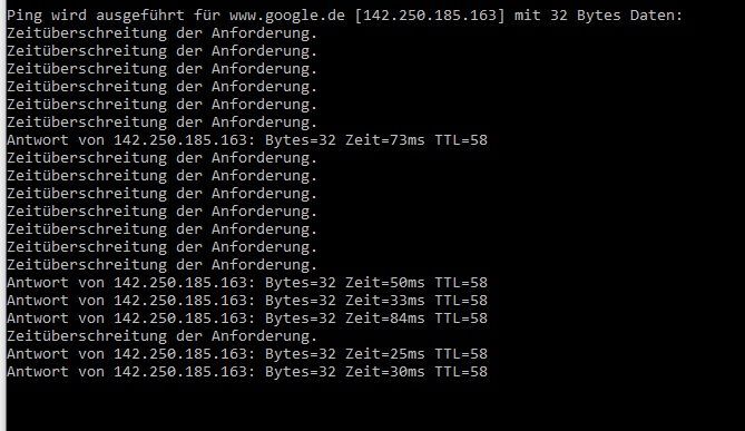

Fehlerbild: Zu bestimmten Uhrzeiten bricht die Internetverbindung ab! Uhrzeiten sind ganz unterschiedlich. Es liegt Definitiv an einem externem Ereignis da WLAN geprüft ist und es über LAN auch nicht funktioniert.
Bilder von Pingzeiten und Rotherportokol sind im Anhang!

die Pegel direkt am Anschluss sind nicht in Ordnung. Das muss sich ein Techniker vor Ort anschauen.

Noch eine ergänzung:
1: Es war noch mal die Fritzbox mit dem Aktivierungscode zu regestireren (anscheind ist das nach dem Rückwechseln das Orginal Modem so).
2: Der Techniker hat einige fehler gefunden (anschlussseitig richtung Vodavonne)
3: Der Techniker hat auch ein Fehler bei der Kopfstation gefunden und weitergeleitet.
Momentan habe ich immer noch Abbrüche, aber deutlich weniger.
