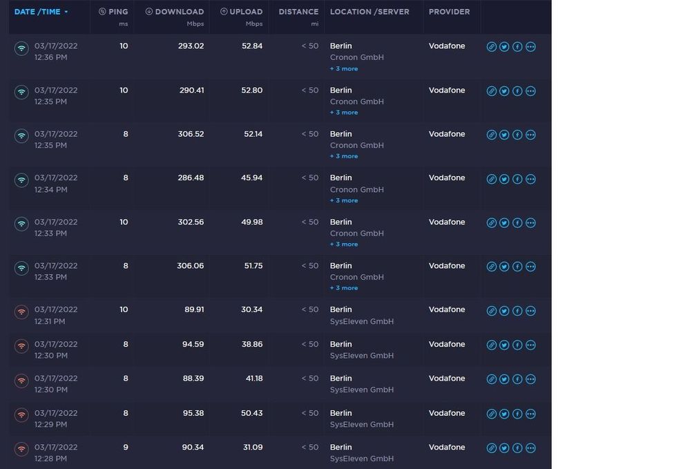

Speedtest: 5 (fünf) Speedtests von speedtest.net als multiuser mit LAN.
5 (fünf) Speedtests von speedtest.net als singeluser mit LAN.
Hier:
SpeedtestSpeedtest

Eigentlich alles gut, bis auf deinen Downloadspeed.

Nun zu deinem Downloadspeed. Frage: Hast du einen zweiten PC?
Hi,
leider nur einen Laptop ohne RJ45 Anschluss.
Mein Rechner wird aber eher nicht der limitierende Faktor sein.
Ich habe gesehen das die SNR für 1024 QAM liegt bei "nur" 36 was laut Standards viel zu niedrig ist. Kann das ggf. daran liegen?
Ich werde dennoch mal mit dem Laptop einen DL Test machen, ist ein Razer Blade mid 2021, 11800h und SSD, sollte also locker capable sein, Frage hier wie sehr WLan limiteren wird.
Das haben andere auch schon gesagt, schau mal hier
WLAN ist suboptimal, abhängig von der Anzahl der im Endgerät verbauten Antennen ist bei WiFi 5 um die 600MBits drin, abhängig auch von den Abstand zum Router etc.
Siehe hier
Hättest du die Tests mit WLAN durchgeführt?
Nein, der PC hängt direkt an der Vodafone Station per Kabel.
Sollte ich wie im anderen Thread erwähnt mal den TCP Optimizer laufen lassen?
