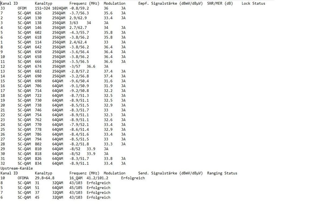

Wichtig: Den kompletten Docsispegel Down- und Upstream posten.
Hier:

Ich habe gesehen das die SNR für 1024 QAM liegt bei "nur" 36 was laut Standards viel zu niedrig ist. Kann das ggf. daran liegen?
