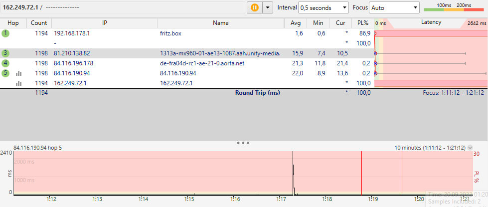

Regelmäßig beim Zocken (zb. LoL) kommt es zu enormen Lags. Dabei merkt man, dass für 1-5s gar nix geht, der Ping geht hoch, danach fängt sich alles wieder. Häufigkeit ist schwer zu sagen, mal nur einmal alle paar Stunden, mal im zehn Minuten Takt.

Unten seht ihr einen Pingplot von einem "typischen" Lag (nicht die beiden Paketverluste, die könnt ihr ignorieren), gepingt wird ein Spielserver, ist aber eigentlich egal, denn auch bei google sowohl auf ipv4 als auch auf ipv6 ist genau derselbe Spike zu sehen.
Ich hab mal testweise einen PC direkt an den Router gehangen (mit einem anderen Kabel), WLAN aus, alle anderen LAN-Kabel gezogen, Fehler bleibt bestehen.

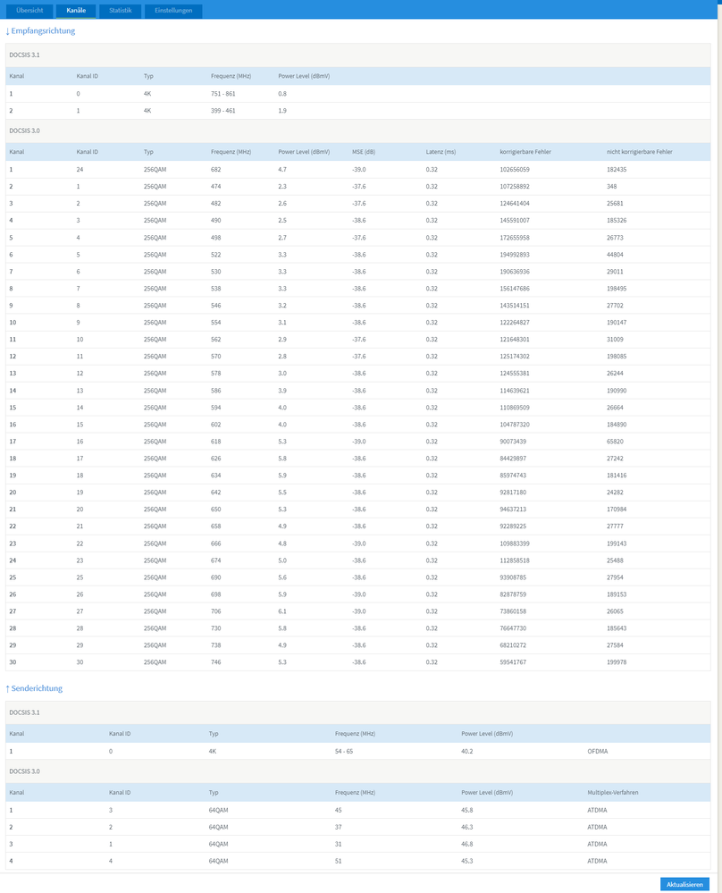

  • Lade dazu noch einen Screenshot von den Signalwerten hoch. Diese findest Du in der Benutzeroberfläche Deines Kabelrouters über 192.168.0.1 bzw. über 192.168.178.1 bei der Fritzbox.modem.png

Sorry, dass Du derzeit nicht entspannt zocken kannst. Melde Dich bitte auf auf einen unserer bekannten Kontaktkanäle. Die Kollegen dort können Deinen Anschluss prüfen und ggf. ein Störticket aufnehmen. Noch einen Tipp zu dem Pingplotter: Wichtig ist, dass Du den Interval auf 2 Sekunden stellst den 0,5 ist wirklich arg kurz.

jan222
Warum nur 2s? Solange man lesen kann, was da steht, sind 0.5s viel aussagekräftiger. Man sieht ja auch auf dem Plot eindeutig, dass da für 2s die Verbindung total weg ist (der erste Lagspike sind knapp 2000ms, der nächste 1500ms usw., am Server kann es nicht liegen, weil ich gleichzeitig google, einen Gameserver und meinen privaten Server pinge und alle das gleiche Problem haben). Wenn ich 2s einstellen würde könnte man das nicht sicher von einer zufälligen (und vollkommen normalen) Latenz unterscheiden oder würde sogar gar nix sehen.
