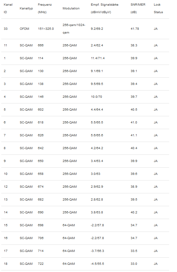

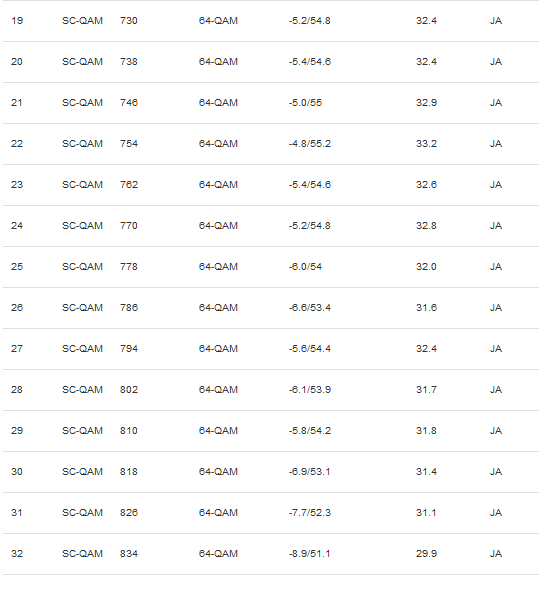

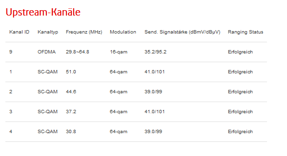

Wir sind Ende August in eine neue Wohnung gezogen und haben ein paar Tage vor Einzug einen neuen Vertrag mit Vodafone gemacht, um Kabelinternet zu nutzen (50.000er Leitung). Schon ab dem 1. Tag ging es mit den Verbindungsabbrüchen los: regelmäßig (mehrmals am Tag, egal ob morgens/mittags/abends) war das Internet entweder komplett weg (roter blinkt rot) bzw. man konnte, trotz angeblich bestehender Verbindung (alle Routerleuchten leuchten ganz normal weiß), keine Internetseite öffnen o.Ä.
Natürlich haben wir uns auch gleich bei Vodafone gemeldet, woraufhin der erste Techniker (Subunternehmen Nr. 1) vorbeigeschickt wurde. Dieser stellte am Verstärker (im Keller) fest, dass die Werte wohl nicht in Ordnung seien (zu hoch/niedrig in bestimmten Frequenzbereichen) - was ändern daran konnte er aber nicht wirklich und hat daher Vodafone direkt Bescheid gegeben, dass nochmal ein anderer Techniker vorbeischauen sollte. Er sagte lediglich, dass es wohl an den Kabeln in unserer Wand liegen könnte (die vom Verstärker im Keller zu unserer Dose in die Wohnung führen).
Einige Tage darauf hat sich Vodafone nochmals gemeldet und es wurde es neuer Termin mit dem zweiten Techniker (Subunternehmen Nr. 2) vereinbart.
Der wusste natürlich erstmal von nichts Bescheid, da die beiden Subunternehmen wohl keine Informationen ausgetauscht haben. Daher hab ich ihm nochmal die Probleme geschildert. Als erste Handlung wurde unsere Antennendose in der Wohnung gegen eine neue ausgetauscht. Die Werte waren auch aber weiterhin nicht gut.
Daraufhin hat auch er sich den Verstärker im Keller angeguckt und dort die Werte gemessen - die natürlich wieder nicht gut waren. Laut dem Techniker sei der Verstärker im Keller wohl deutlich zu schwach für unser Mehrfamilienhaus (Verstärker sei für 8 Wohnungen ausgelegt, wir haben 10 im Haus). Der müsste also getauscht werden. Nachdem er dann, noch vor Ort, mit Vodafone telefoniert hat, um den Austausch zu veranlassen, wurde ihm von Vodafone gesagt, dass für 2022 geplant sei, generell alles im Haus auszutauschen, daher würden sie das jetzt nicht machen und man müsse sich im Zweifelsfall selbst drum kümmern.
Das allein ist schon eine Frechheit, weil hier ja wissentlich eine zu schlechte Leitung angeboten wird, die ja ganz offensichtlich Probleme bereitet.
Gut, ungefähr eine Woche verging und es wurde nur kurzzeitig besser mit den Verbindungsabbrüchen (meine Freundin betreibt Livestreaming und für sie war es weiterhin quasi unmöglich zu streamen, da der Upload immer wieder einbrach, teilweise im Minutentakt). Daraufhin wieder bei Vodafone angerufen und mal wieder einen Technikertermin ausgemacht. Dieses mal mit dem dritten Subunternehmen.
Der Techniker war nun vor knapp einer Woche (09.09.2021) hier und hat sich erstmal alles angeguckt und überprüft - natürlich waren die Werte wieder nicht in Ordnung. Er hat allerdings, im Gegensatz zu den anderen beiden Technikern, auch die Leitung gecheckt, die vom Hauptübergabepunkt (im Haus nebenan) hier ins Haus kommt - und siehe da, selbst hier sind die Werte schon schlecht.
