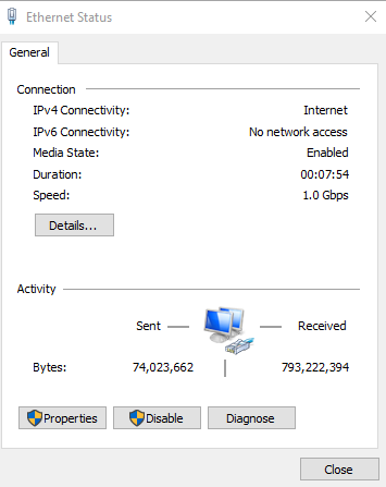

Was ist hier also los? Mein Rechner ist per Cat 6 Kabel direkt am Router angeschlossen und die FritzBox gibt eine 1 GBit Verbindung an. Ich habe jetzt eine Messkampagne von der Breitbandmessung begonnen. Mal sehen was daraus wird.

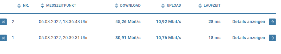

danke für die ausführliche Antwort. Ich habe um die FRITZ!Box auszuschließen eine neue gekauft, da ich sowieso auf ein neues Gerät umsteigen wollte. Erst dachte ich, dass es daran gelegen hat, weil der Download wieder bei 100 Mbit/s lag. Leider wurde es dann gegen Abend wieder schlechter. Es bringt mir also auch wirklich nichts, wenn ein Techniker hier um 13 Uhr herkommt um mir zu sagen, dass mit dem Downstream doch alles in Ordnung wäre, wenn die Leitung nur Abends gestört ist. Hier nochmal die Ergebnisse von heute und gestern:

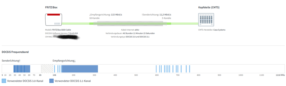

Hier nochmal die Pegel und Übersicht:

kannst Du bitte noch einen Screenshot von den Signalwerten der einzelnen Frequenzen Deiner Box hier lassen?

hier die geforderten Bilder:

Hallo Leordian,
davon mal abgesehen das das anliegende Signal nicht in Ordnung ist, kommen denn an Deiner Box nur 8 Downstreams an oder gehts da noch nach unten?
Gruß Fred
Leordian
Hallo Fred,
nein das ist alles was ankommt. Also 8 Downstreams.

Hallo Leordian,
dann kommen wir wohl um den Techniker nicht drumherum. Die Werte passen nicht und es liegen zu wenige Downstreams an. Vermutlich wegen der schlechten Werte. Vielleicht versuchen wir diesen in den Abendstunden bis 20 Uhr vor Ort zu bekommen. Schickst Du uns bitte dazu die Kundennummer, Name inkl. Anschrift und das Geburtsdatum des Vertragsinhabers per Privatnachricht, damit wir den Techniker beauftragen können.

mittlerweile habe ich regelmäßig wieder ganz normale 100 Mbit/s. Stellenweise aber dann wieder nur 30 Mbit/s... Jetzt gerade habe ich gemessen und sogar 110 Mbit/s erreicht und das bei nur 8 Downstream Kanälen. Was genau hat das denn jetzt zu bedeuten? Wenn jetzt ein Techniker hier her kommt und festellt, dass die 100 Mbit/s ankommen, dann muss ihn für diesen Service bezahlen obwohl mir hier gesagt wird, dass 8 Kanäle zu wenig wären. Worauf muss ich mich denn jetzt einstellen?
