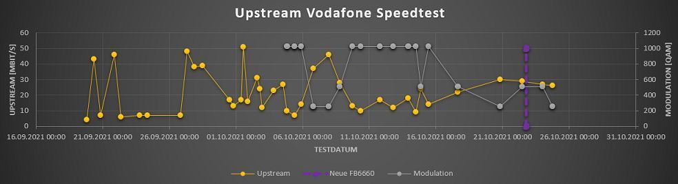

Vielen Dank für deine ausführliche Beschreibung. Den Sachverhalt hinsichtlich SNR und Modulation kenne ich bereits aus dem Drahtlosbereich, wo ich mich ziemlich gut auskenne. Mit dem neuen Wifi Standard ax aka Wifi6 kam ebenfalls OFDMA ins Spiel. Voraussetzung ist allerdings ein gutes SNR (Singal-Noise-Ratio).  Andernfalls muss die Modulation abgesenkt werden, weil zu viele Übertragungsfehler.
Ähnlich ist es auch in meinem Fall mit dem Kabelanschluss. Sobald die Modulation bei 256QAM ist wird der Upload erheblich besser. Ich habe das mal in einem Diagramm aufgetragen. Man erkennt zweifelsfrei den Zusammenhang zwischen Modulation und Upstream Rate (6. + 7.10.). Auch bei einer Modulation von 512QM ist die Datenrate tendentiell besser als bei 1024QAM.
Mehr anzeigen
An einem Wifi Hotspot müsste man nun näher an den Access Point um die SNR zu verbessern. Dann klappt es auch mit der hohen Modulation.
Die Ankündigung von VF 100 MBit im Upstream zu erreichen ist mir bekannt aber eigentlich würden mir auch meine 40 bis 50 MBit reichen. Falls so weiter geht habe ich bereits die Kündigung zum April 22 aufgesetzt. Telekom Super Vectoring ist ebenfalls verfügbar.
Zunächst bin ich aber auf die Austausch Fritzbox gespannt. Werde berichten was dabei raus kam.

Die neue Fritzbox 6660 von AVM ist da und wurde am Freitag 22.10. installiert. Gleich vorweg, es gab keine Überraschungen. Die Prognose von @Kieferer hat sich bewahrheitet.
Ich bin wie folgt vorgegangen:
  1. Vor dem Austausch der Fritzbox habe ich noch mal Speedtests gemacht. Auch hier keine Überraschung. Upload nur mittelmäßig bis schlecht.
  2. Austausch der FB und Provisionierung durch Vodafone.
  3. Zunächst hab ich nur ein Notebook per WLAN ac 5GHz aus 1 m Entfernung verbunden. Die neue Box ist jungfreulich ohne jegliche Konfiguration. Damit dann einige Speedtests. Ergebnis nach wie vor schlecht. Kein Unterschied zur alten Box. Fazit: es liegt nicht an meiner Konfiguration.
  4. Anschließend Konfiguration zurückgespielt und das Netzwerk wieder angeschlossen. Auch danach keine Überraschung. Upload schlecht.
Die letzten beide Tage habe ich dann ein paar Speedtests laufen gelassen. Einzige Überraschung war, dass aktuell kaum noch eine hohe Modulation >512QAM anliegt. Der Upstream pendelt um die 20 MBit/s.

Fazit und Erkenntnisse:
Die Fritzbox wurde von AVM ausgetauscht. Daran liegt es also nicht. Es ist auch nicht meine Konfiguration oder mein Netzwerk. Die neue FB wurde zunächst jungfreulich getestet. Somit ist es ist wohl genau wie @Kieferer es beschreibt.
@R4monawas machen wir denn nun? Wollt Ihr mir noch mal einen Techniker schicken? Bitte sagt mir Bescheid wie wir es mit der Gutschrift machen. Immerhin hab ich das Problem jetzt bereits seit >1Monat (seit dem 15.9.).

Weiteres Update.
  • Am 28.10. war das 2. Mal ein Techniker von Vodafone bei uns
  • Folgende Arbeiten wurden ausgeführt:
    • Netzanschlusspunkt ausgetauscht - das ist der Kasten, in den das Kabel von der Straße geht.
    • Hausverstärker wurde etwas besser eingepegelt
    • Anschließend wollte er noch den lokalen Verstärker an der Straße überprüfen. Das ist so ein grauer Kasten am Straßenrand. Um diesen zu finden hat der Techniker seinen Laptop verwendet. Darauf befindet sich eine Karte wo das gesamte Netz eingezeichnet ist. Man kann nach einzelnen Geräten im Netz suchen. Allerdings wurde unser Verstärker nicht gefunden. Auf der Karten hat ein ziemlich großer Teil gefehlt. Dort war die Karte abgeschnitten. Er ist dann eine Runde gefahren um den Verstärker zu finden. Leider kam er ohne Erfolg zurück.
  • Wir haben gemeinsam einige Speedtests laufen lassen. Diese waren tendentiell besser als vorher. Es war aber sehr unterschiedlich. Manchmal waren die Werte sehr gut und keine paar Sekunden später eher wieder nicht.
Die letzten Tage haben ich dann ebenfalls einige Speedtests durchgeführt. Insgesamt ist es nun besser als vorher. In den iperf3 Tests sind es jetzt nicht mehr ganz so viele Retries als vorher. Auch das CWND ist größer. Allerdings sehe ich nach wie vor ein Problem. Werde noch ein paar Tage weiter prüfen ob die Sache stabil bleibt.

Was ich mir im Nachgang des Termins noch frage: wenn das Vodafone Kartenmaterial unvollständig ist und der Verstärker gar nicht lokalisiert werden kann, kann es dann sein, dass sich darin noch Uralt Technik befindet, die ggf. überhaupt nicht gewartet wird? Vielleicht resultieren die Probleme in meinem Netzbereich auch daher.
R4mona
Hey KWC,
das mit dem lokalen Verstärker ist wirklich seltsam. Verlegener Smiley Es kann durchaus sein, dass Deine Probleme daher kommen.
Leider ist es mir nicht möglich, das von hieraus zu beurteilen. Dazu müssten wir nochmals ein Ticket aufnehmen. Bist Du damit einverstanden?
R4mona
KWC
Hallo @R4mona,
aktuell sind meine Upstream Datenraten besser als vor dem Techniker Besuch. Da der Techniker die Sache mit dem fehlenden Kartenmaterial und dem dadurch nicht auffindbaren lokalen Verstärker ebenfalls kritisch sah, würde ich dafür plädieren erneut ein Ticket zu öffnen.
Die Messungen von heute Abend zeigen teils sehr gute (z.B. letzte Messung) und mitunter sehr schlechte (Messung von 19:15:28 ) Uploadraten und das innerhalb von kurzen Abständen. Es sieht für mich so aus als wäre da noch irgendwo der Wurm drin. Es ist aber tendentiell besser geworden und dafür bin ich dem Techniker dankbar
