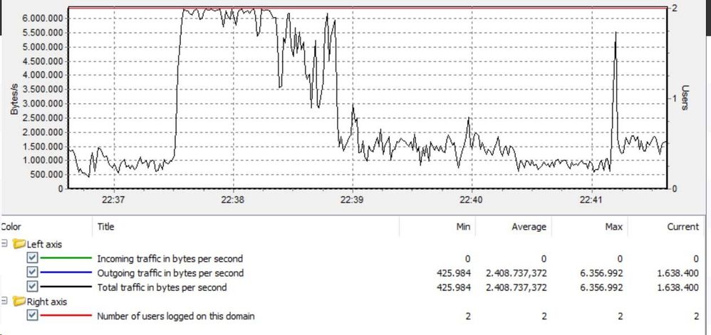

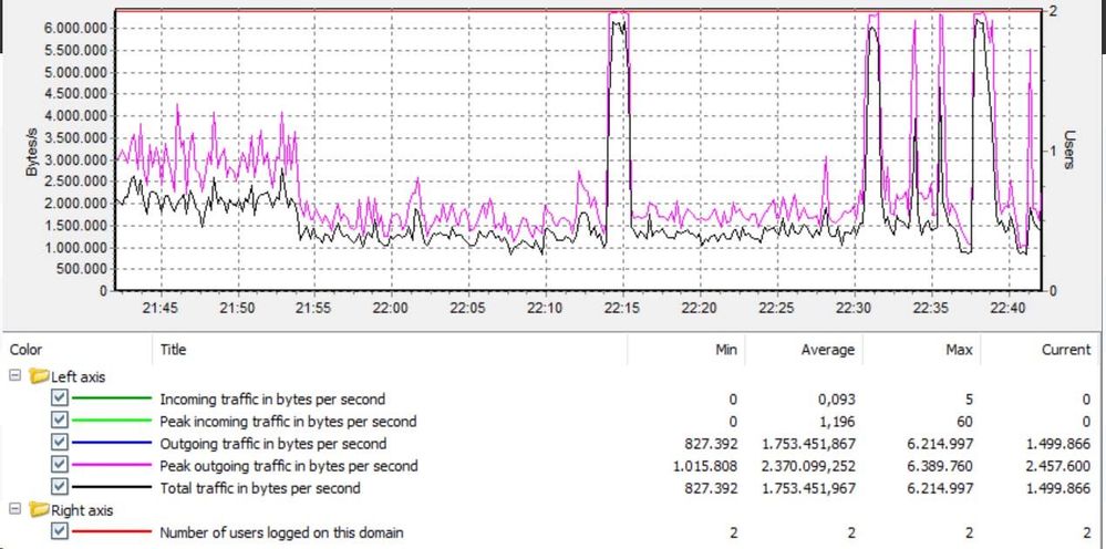

Ich hab dann einen FTP Server aufgesetzt und ein Bekannter, der ebenfalls Vodafone Kabel hat, hat etwas runtergeladen. Dabei zeigt sich ein sehr interessantes Verhalten. Für ein paar Minuten scheint das OFDMA Docis 3.1 einwandfrei zu funktionieren. Die meiste Zeit funktioniert es jedoch überhaupt nicht gut. Die Frage ist was da los ist? Warum geht es für ein paar Minuten auf über 50 MBit hoch um dann wieder einzubrechen? Ich hatte früher bereits vermutet, dass dies mit der Modulation zusammenhängt. Hab daher zweimal die Modulation über die Fritzbox ausgelesen. Beidemale 256 QAM, was eigentlich immer für gute Upstream Werte stand. Seltsam. Diese Sprünge kann ich mir leider nicht erklären.
ERFD
Hallo KWC,
kannst Du denn einen Abfall der Modulation feststellen, wenn die Bandbreite nach unten abfällt oder bleibt sie konstant bei 256? Leider kannst Du keine Fehler auf der Leitung zum CMTS messen. Denn sonst könnt man hier vielleicht etwas ableiten. Ich hoffe der Service findet zeitnah eine Lösung für Dich.
