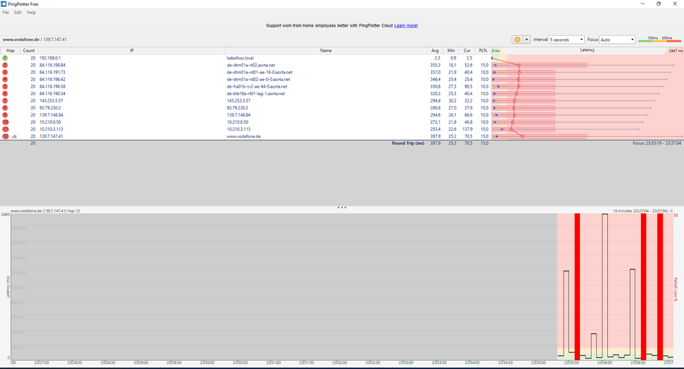

Derzeit haben wir im DL immer zwischen 250 und 500 Mbits sowie 20Mbits Upload, was ordentlich ist!
Zurück zu den Problemen:
Diese haben bereits Samstag begonnen und ziehen sich durch.
Hierbei sind schwankender Ping und Package-Loss die Folge.
Echtzeit-Anwendungen (Gaming, Konfis usw.) funktionieren nur wirklich schlecht.
Ersteres für meinen Freund frustrierend, letzteres für mich, da ich teilweise im Homeoffice bin.
Streaming usw. macht keinerlei Probleme, wird ja gebuffert.
Uhrzeit spielt hierbei keinerlei Rolle, sowohl morgens, mittags wie abends kommen diese Probleme auf.
Screen von Docsis und Pingplotter, da diese hier öfter verlangt wurden.

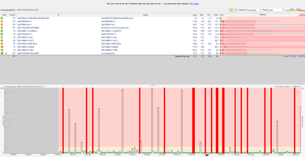

Also der Ping Plotter (Screen) gleicht einem Zebrastreifen, was irgendwie amüsant ist.
Weitere Ergänzung:
Trotz des miserablen Pingplotterergebnisses ist das Gaming wohl stabil möglich bei 40ms. Höher als gewöhnt, aber immerhin möglich.
