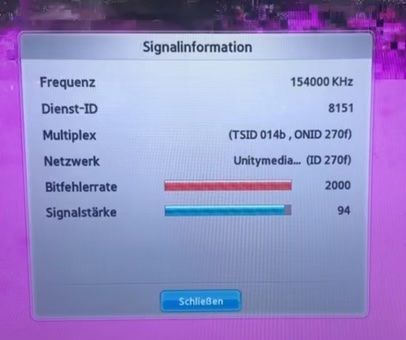

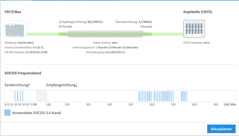

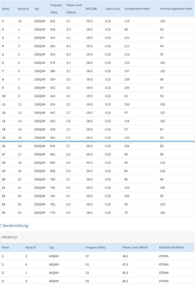

seit ca, 3 Wochen habe ich Probleme mit meiner Internetverbindung und Bildstörungen beim TV. Zur Zeit stürzt meine Internetverbindung zw. 15 - 20 täglich ab. Jedesmal wenn die Verbindung weg ist, habe ich/fangen die Bildstörungen (Bitfehlerrate bei 2000 dann) auf allen SD & HD Sender an.. Es waren auch schon mehrer Techniker da. Alle haben meinen Anschluss/dose geprüft und alle haben gesagt, dass ich "Top Werte" habe. Sie konnten mir auch sagen, dass die Hausnummern 12. 14 und 24 (ich wohne 22) auch Probleme hätten, aber keiner bis jetzt eine Störung gemeldet hätten.

  • Welcher Fehler tritt auf? (Geschwindigkeit zu gering; Packetloss) Schick dazu auch Screenshots von Speedtests (mit Datum und Uhrzeit) und Tracerts/ Pingplotter-Messungen bei Packetloss oder Ping-Problemen

  • Beginn und Zeitraum der Störung (z.B: seit Anfang April; nur am Abend)
  • seit ca. 3 Wochen, über den ganzen Tag verteilt

  • Wie sehen die Signalwerte aus? Schick davon bitte ein Bild mit

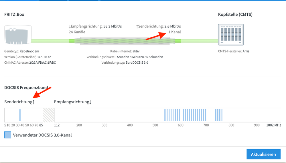

Um 16:58 Uhr  ist mal wieder meine Internetverbindung abgestürzt und 2 min später war sie wieder verfügbar.
Bei "Senderichtung" habe ich jetzt nur noch 1 Kanal statt 4
