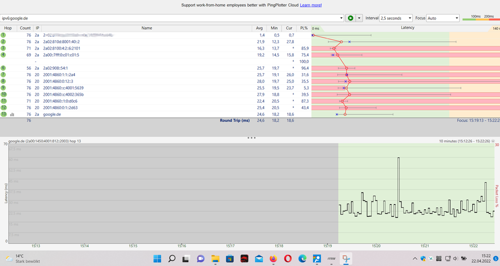

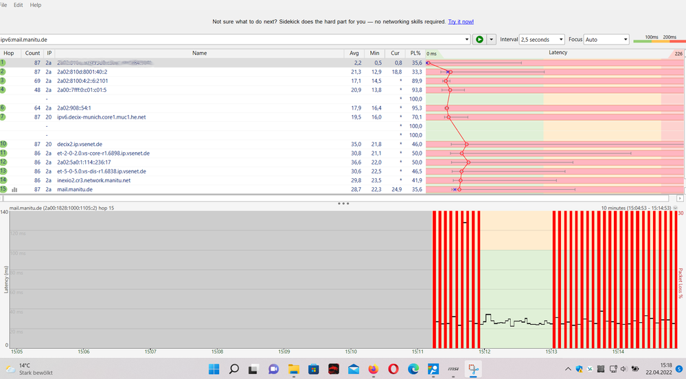

Seit Freitag geht IPv6 wieder sporadisch nicht, Pingplotter anbei. IPv4 funktioniert einwandfrei.
Kannst Du Dir das mal bitte anschauen ?
Grüße
