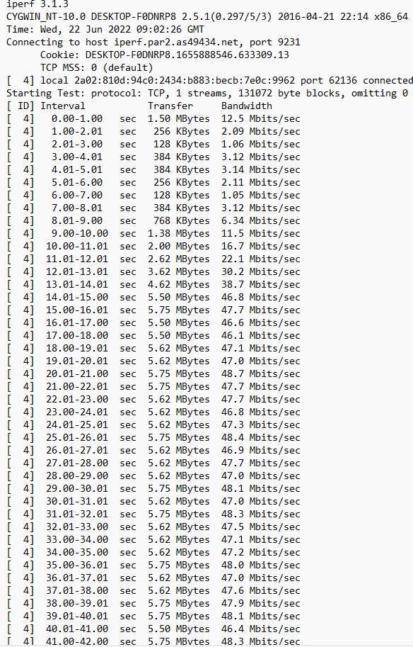

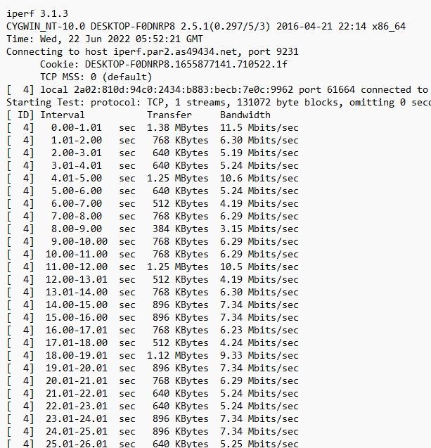

Servus nochmal, ich hab den Test da jetzt laufen lassen.
Das kam heraus

Eine Entstörung dauert bei VF extrem lange, abgesehen vom Pegeln, mit durchschnittlich 3 Tagen Vorlauf.
Deine Werte sind nicht OK und spiegeln das wider, was ich bei einem Stream erwartete.
Entweder wird bei dem OFDMA noch was gefunden, bereite dich mal auf einige Besuche vor, oder nach dem x ten Techniker Besuch wird schließlich der OFDMA abgedreht.
Aus deinem gif / png kann man kein Diagramm erstellen, hast du die Anleitung wirklich gelesen?
Es ist empfehlenswert öfters, einen iperf Test mit 900 Sekunde durchzuführen und als Grafik zu posten. Damit dokumentierst du, dass an der Leitung was nicht stimmt.
Falls du das nicht macht, besteht die Gefahr, dass dein Anliegen kein (kaum) Gehör findet.

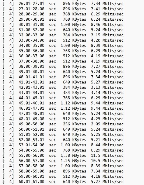

Hier nochmal eine 3te Messung

Ich würde dir ja eine Grafik erstellen, aber wie? By the Way: Schwierigkeitsgrad 2 auf einer Skala von 10.
Den Wust deiner gifs wird sich kaum einer anschauen und eine OCR Software um das aufzudröseln werde ich mir nicht antun.
