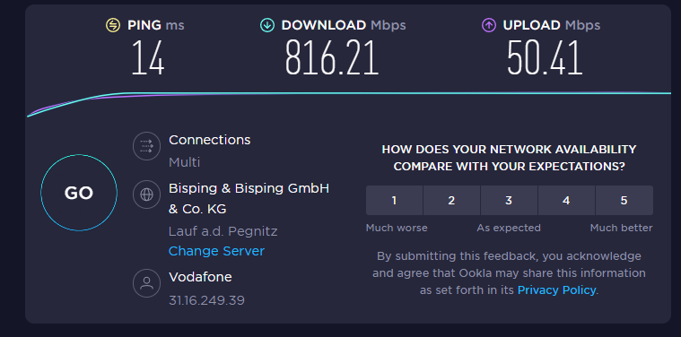

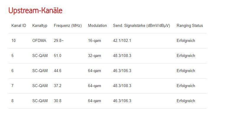

Ich hab hier mal auf die schnelle den Speedtest und die Docsispegel.
Manche Tests sind logischerweise Top und dann kommen wieder solche.

Die Pegel im Upload sind ok, die im Downstream vermisse ich.😂

Aber wie kommen dann die Abbrüche zustande im Stream und die kbits fallen regelmäßig immer ab?

Habe auch selbst ein bisschen recherchiert hier in der Community, dass problem haben scheinbar mehrer mit dem upload. Die Lösung war ja häufig das OFDMA im Upstream deaktiviert wird - könnte dies hier nicht auch Sinn machen? Die Probleme sind bei mir die selben wie bei den anderen.

Screenshot 2022-06-21 200215.jpg.. Lösung war ja häufig das OFDMA im Upstream deaktiviert wird - könnte dies hier nicht auch Sinn machen? Die Probleme sind bei mir die selben wie bei den anderen.
Zur Zeit wird der OFDMA nur bei einem triftigen Grund abgedreht. Deine Speedtest zeigen das du i.d.R. > 15MBits bist und die VF Welt ist wieder ok.
Du kannst versuchen die Holine davon zu überzeugen den OFDMA abzudrehen.😉
