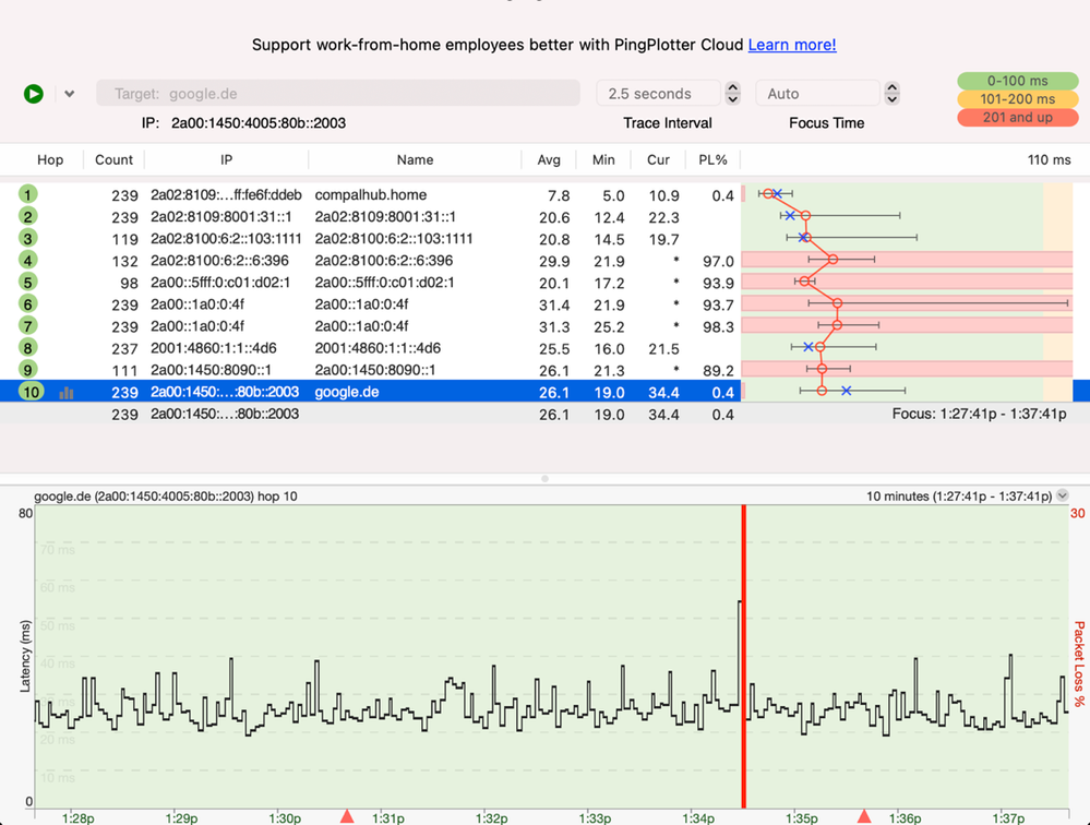

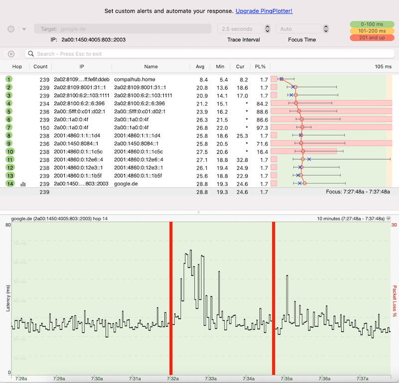

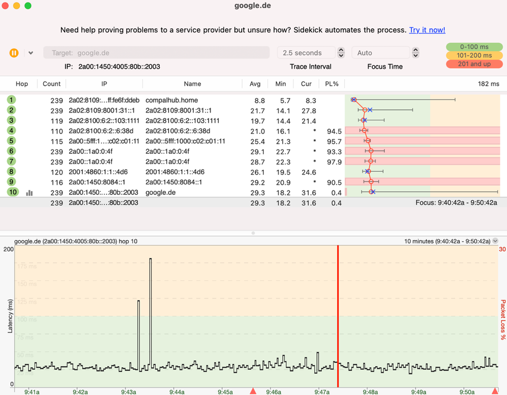

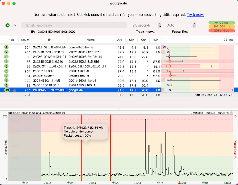

Der letzter screenshot ist von heute - 19.04.2022 - 7:53 AM
Vielleicht kann sich jemand es genau anschauen?

Screenshot 2022-04-14 at 13.37.41.pngScreenshot 2022-04-14 at 09.50.44.pngScreenshot 2022-04-14 at 07.37.49.pngScreenshot 2022-04-19 at 08.00.19.png

das Gerät mit dem Du die Tests durchgeführt hast, hat offenbar eine dauerhafte Verbindung zum Internet. Sonst würdest Du ja Google zum testen nicht erreichen. Die Box ist seit 1 Woche, 4 Tage und 8 Stunden mit dem Netz verbunden. Hier gehts offenbar um Lags in der Verbindung selbst. Dies sind die roten Balken in den Bildern.
Gruß Fred

Ja, das sind die Lags Vodafone Router <-> Internet.
Die Screenshots kommen aus einem Macbook. Der ist mit Vodafone Router verbunden.
Aber eigentlich ist es egal welches Garät es ist.
Ich habe Sonos Lautsprecher, Handys, TV (Netflix),  Windows Rechner.... alle haben das gleiche Problem. Es gibt Lags und dann friert bei mir alles ein fur 5-10 sekunden, meistens wird auch die Verbindung unterbrochen.
Bei Netflix oder Sonos ist es noch nicht so schlimm (wird viel gecahed) aber Browser und Zoom kann ich oft nicht nutzen. Ist naturlich in Homeoffice Zeiten nicht schön.

Hallo sebjan,
an Deinem Anschluss und im Netz ist nichts zu sehen. Ganz am Anfang hast Du ja einen eigenen Router erwähnt, sind diese Lags oder Unterbrechungen dort auch? Wenn nicht, ist vielleicht der Leihrouter defekt. Da kann ich einen tausch beauftragen.
