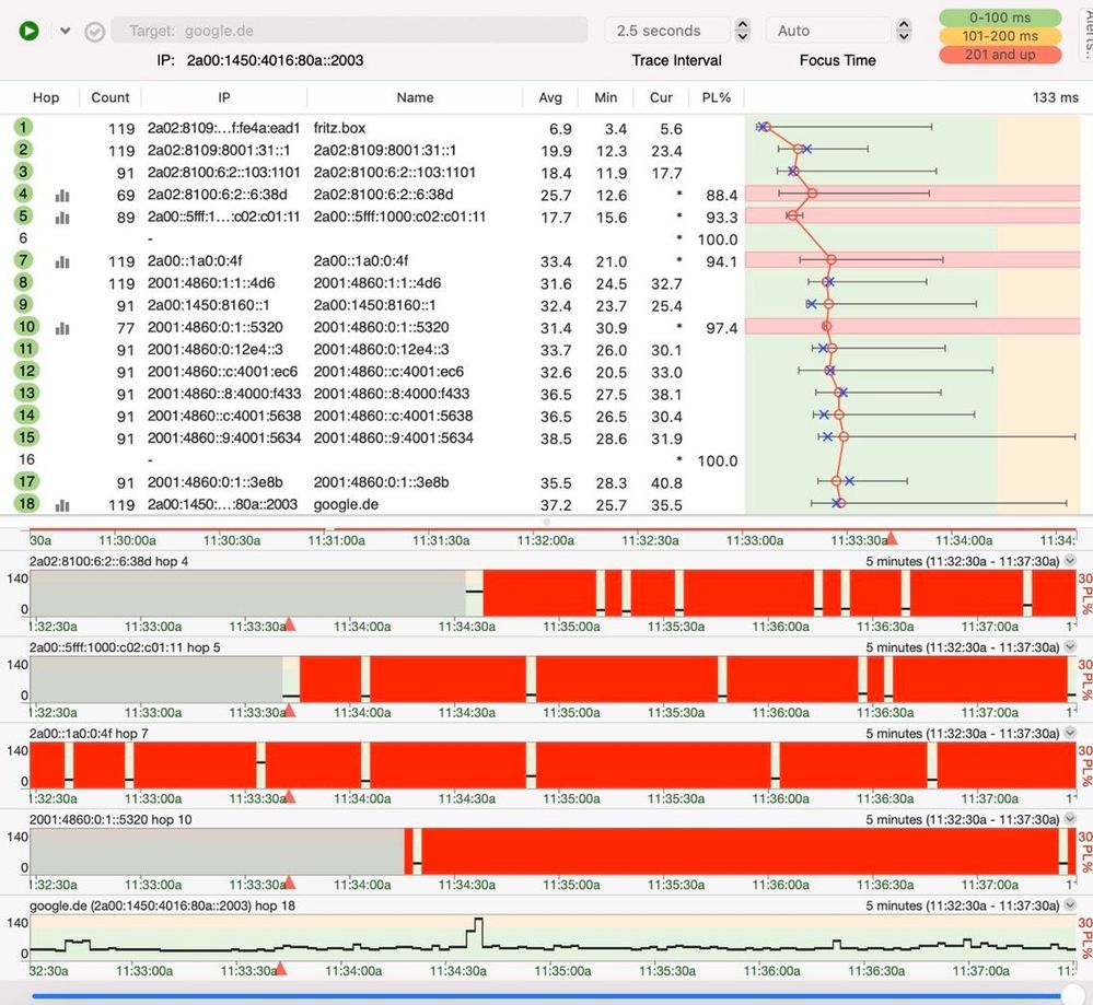

ich habe seit Monaten Probleme mit Internet Verbindung via VPN, im Homeoffice. Kundenservice konnte mir leider nicht wirklich helfen. Der PING steigt jede 5-15 Minuten und die Verbindung "friert ein".

Hier die gewünschte Daten:
  • Berlin (10115)
  • Red Internet & Phone 250 Cable
  • FRITZ!Box 6591 (eigenes Gerät)
  • Packetloss, Anwendungen frieren ein (Browser, VPN, Citrix, Zoom usw)
  • Getestet mit LAN; WLAN; auch mit Vodafone Router: LAN, WLAN
  • Welchen Browser verwendest Du normalerweise: Chrome, Safari
  • Welches Betriebssystem hast Du auf Deinem Rechner? macOS, Windows, Ubuntu
  • Beginn und Zeitraum der Störung: fast immer, es gibt aber Tage wo es besser ist.
  • Welche Maßnahmen wurden durch die Störungshotline: 0800-5266625 für Vodafone Kabel Deutschland
Screenshot 2022-03-16 at 11.37.32.jpegScreenshot 2022-03-16 at 11.09.45.pngScreenshot 2022-03-16 at 11.36.19.pngScreenshot 2022-03-16 at 11.36.32.png
