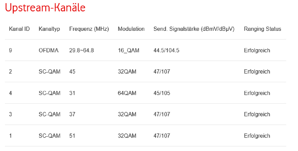

Ich habe seit ca. 3 Wochen Geschwindigkeitsporbleme beim Upload. Laut Tarif habe ich 50Mbit. Speedtests schwanken zw. 20 und 50 Mbit. Das Problem ist, dass diese Werte aber nicht der Realität entsprechen. Wenn ich via FTP eine Datei hochlade, bricht die Geschwindigkeit immer auf 1-2 Megabyte/Sekunde ein. Das ist im Optimalfall 1/3 der Geschwindigkeit die es sein sollte. Der Server mit dem ich das Teste ist ein eigener Server in einem Rechenzentrum. Ich kann mit absoluter Sicherheit sagen, dass es nicht an der Gegenstelle liegt. Lade ich von meinem Büro aus Dateien auf diesen Server (ebenfalls mit meinem Laptop), dann liegt die Uploadgeschwindigkeit bei gut 12 Megabyte/s (100Mbit Upload Leitung). Sowohl der "Testserver" als auch mein Laptop fallen also als Fehlerursache weg.
Als ich das erste mal deswegen bei der Hotline angerufen habe wurde mir gesagt es gäbe eine Rückwegstörung. Kurz darauf habe ich eine Nachricht bekommen, dass diese Störung behoben wurde. Mein Problem blieb jedoch bestehen.
Natürlich hatte ich schon mehrfach Kontakt mit der Hotline. Auch war schon 2 mal ein Techniker bei mir. Es konnten jedoch keine Probleme bei mir zuhause gefunden werden. Die Modemwerte waren wohl i.O.
Was auch etwas strange ist: Immer wenn ich die Hotline kontaktiert habe wurde mir gesagt: Ja, man können sehen, dass irgendwelche Störungen vorliegen und irgendwelche Werte schlecht sind. Die Techniker bei mir vor Ort sehen jedoch keine Störung. Die Tiket werden daher immer als erledigt geschlossen.
Meine Vodafone-Station ist übrigens im Bridge-Mode. Zum Test wurde dieser aber bereits mal deaktiviert. Brachte auch keine Verbesserung.
Anbei noch ein Screenshot der Modemwerte. Ich kenn mich damit zwar nicht so gut aus, glaube aber auch die sind ok?

Grüße dich, also für mich sieht es noch so aus als ob da der Rückwegstörer noch aktiv ist.

Ein US-Kanal läuft zwar "nur" auf 32QAM, was aber kein Problem darstellen sollte.

Schaust du dir das nochmal genau an bitte.
Ich sehe 3 der 4 Docsis3.0 er auf 32 und der OFDMA  auf 16.
Finde das schon etwas ungewöhnlich.
Wenn die QAM Werte schwanken, dann deutet das natürlich auf einen Rückwegstörer hin.
