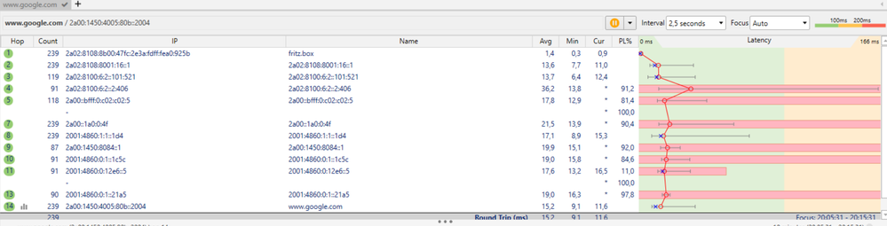

habe seit ein paar Tagen Probleme mit dem Upload. Es schwankt sehr stark und das Max. erreiche ich so gut wie gar nicht mehr. Vertrag mit 1.000 Mbit/s. Kann einer von den Wissenden etwas an den Werten sehen?
Gruß, Pitcher

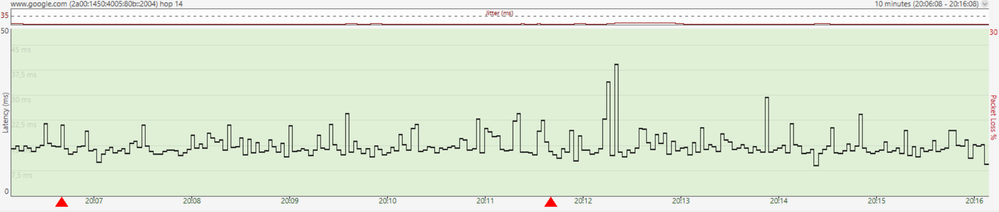

Hier mal der Pingplotter
Vielleicht hilft das bei der Fehlerrecherche
Gruß, Pitcher

Hallo @Pitcher1000,
die Leitung sieht jetzt nicht so schlecht aus, dass der Plotter so schlecht aussehen könnte,- kannst Du mal eine IPv4 anpingen? Wie siehts da aus?

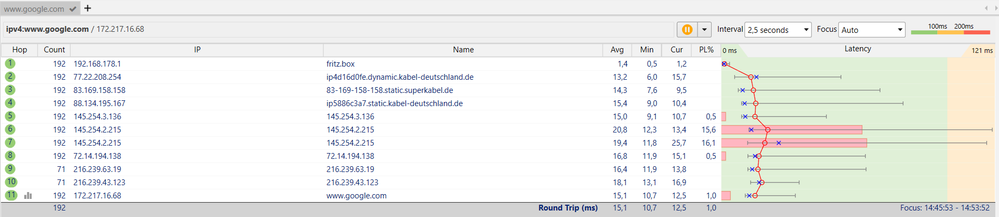

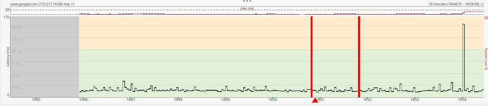

Hi Tobias,
hier der pin auf IPv4
Hi Tobias,
was sieht denn deiner Meinung nach an dem Pingplotterergebnbis schlecht aus??? Unter 20ms im Ziel.
Wenn der durch einen Moderator als schlecht gewertet wird, bestätigt mich das in meinem Anliegen.
