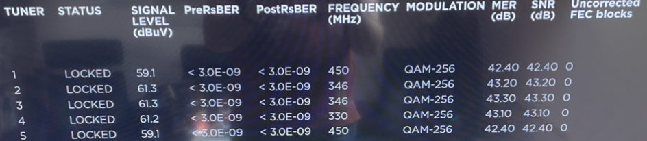

ich habe seit einigen Tagen bei den im Betreff genannten Sendern Störungen im Bild. Diese äußern sich durch Pixelfehler bis hin zu drastischen Verzerrungen. Zu den Rahmenbedingungen:
Bundesland: Bayern, 85120 Hepberg
Vertrag: Vodafone Cable Max 1000 (vorher 500, da waren die Störungen auch schon da)
Router: Eigene Fritzbox 6690 Cable (Internet läuft störungsfrei)
Fehler: Pixelfehler bei Das Erste, ZDF und Sat1 HD
Verbindung: Die Giga TV 4k Box ist via Wlan mit dem Router verbunden. Eine LAN Verbindung ist nicht möglich aufgrund baulicher Gegebenheiten.
Zeitraum: Die Bildstörung tritt dauerhaft auf.
Bei der Hotline habe ich bisher noch nicht angerufen, ich hoffe auf Hilfe aus dem Forum, da ich die Warteschlange erstmal umgehen möchte.
Ich sehe TV über die Giga TV 4k Box. Bei einem anderen TV-Gerät, das direkt an der Kabelbuchse angeschlossen ist, sind die Störungen bei SAT1 auch gegeben.
Als "Selbsthilfe" habe ich bereits ein Softwareupdate bei der Box angestoßen, dass allerdings erst nachdem ich die Systeminformationen der Box ausgelesen wurden angewendet wurde. Als Anhang setze ich die Signalwerte von RTL2, SAT1, das Erste und ZDF mit dazu. Die Selbstdiagnose der Box hat keine Fehler festgestellt.
Die Box ist nicht über das original Antennenkabel verbunden, da dieses zu kurz ist für die hiesige Situation. Allerdings wurde dies durch einen Techniker, der vor längerer Zeit im Haus war, auch nicht bemängelt.

@SebiH16: Pauschal gesagt das Antennenkabel ist höchstwahrscheinlich nicht das Problem. Internet auch nicht so wirklich, ist ja Kabel TV Empfang.
Die angezeigten Werte sind auch in Ordnung
Aktuell gibt es wohl in Bayern ein Problem in der Richtung, da wirste wohl abwarten müssen.
