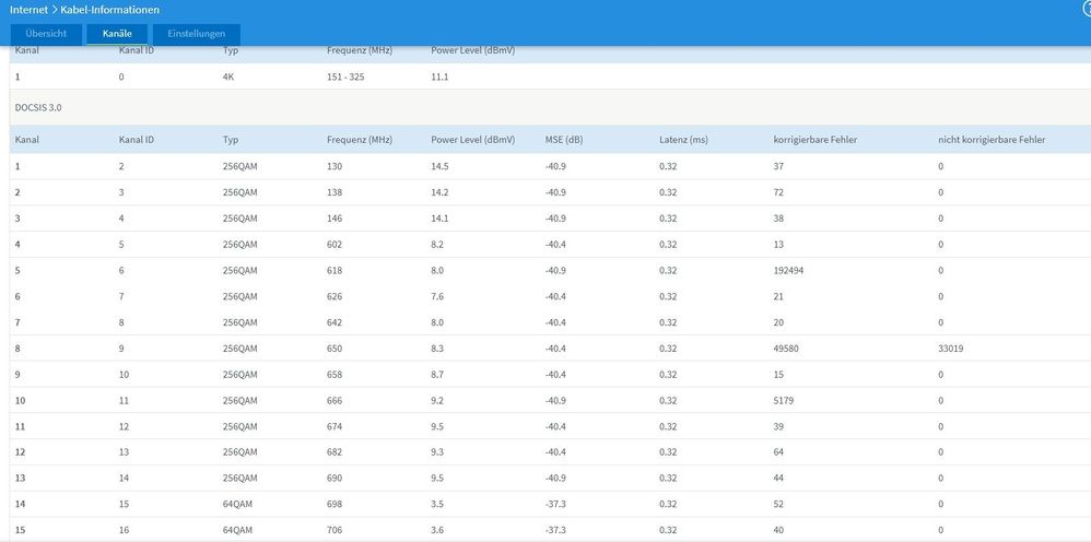

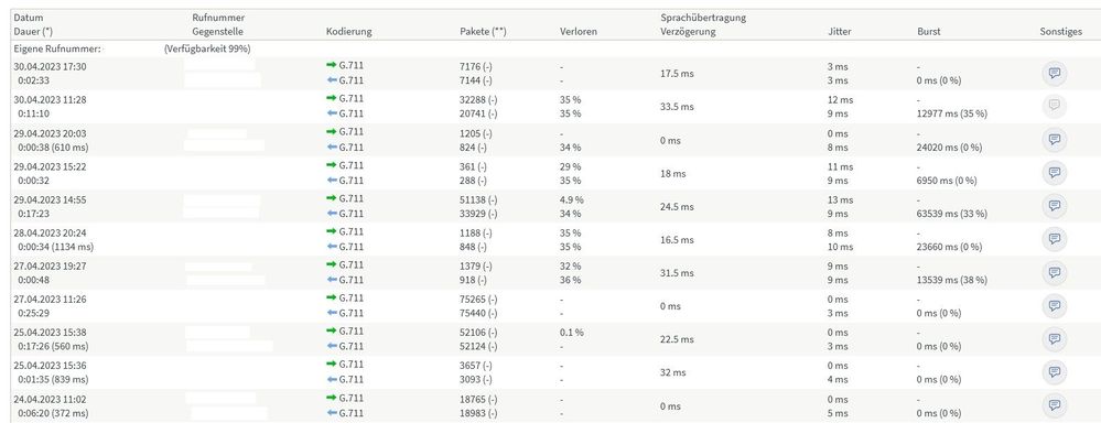

ich habe ein Problem mit der Sprachqualität meiner Telefoniegeräte. Ich habe eine Fritzbox 6591 Cable, an der zwei Fritz!Fon C5 (DECT) und zwei Siemens-Telefone (FON 1 und FON 2) angeschlossen sind. Ruft mich jemand von einem der Telefone auf meinem Handy an, klingt er für mich ganz normal. Umgekehrt klinge ich für ihn elektronisch verzerrt und abgehackt. Telefoniert man mit den Fritzbox-Telefonen untereinander, treten dieselben Verzerrungen auf, dabei ist es egal, ob das Mobilteil über DECT oder FON verbunden ist.
Mit einem Neustart der Fritzbox kann ich die Übertragungsfehler bei der Telefonie kurzfristig beheben, sie kehren jedoch nach einigen Tagen zurück. Es ist definitiv kein Reichweitenproblem, da es auch in direkter Nähe der Fritzbox auftritt. Wo könnte hier der Fehler liegen? Screenshot 2023-04-30 at 18-24-47 FRITZ!Box 6591 Cable.jpgScreenshot 2023-04-30 at 18-33-23 FRITZ!Box 6591 Cable.jpg

Du musst schon auch die ganzen Signalpegel posten, vor allem die Sendepegel.
Gruß Kurt

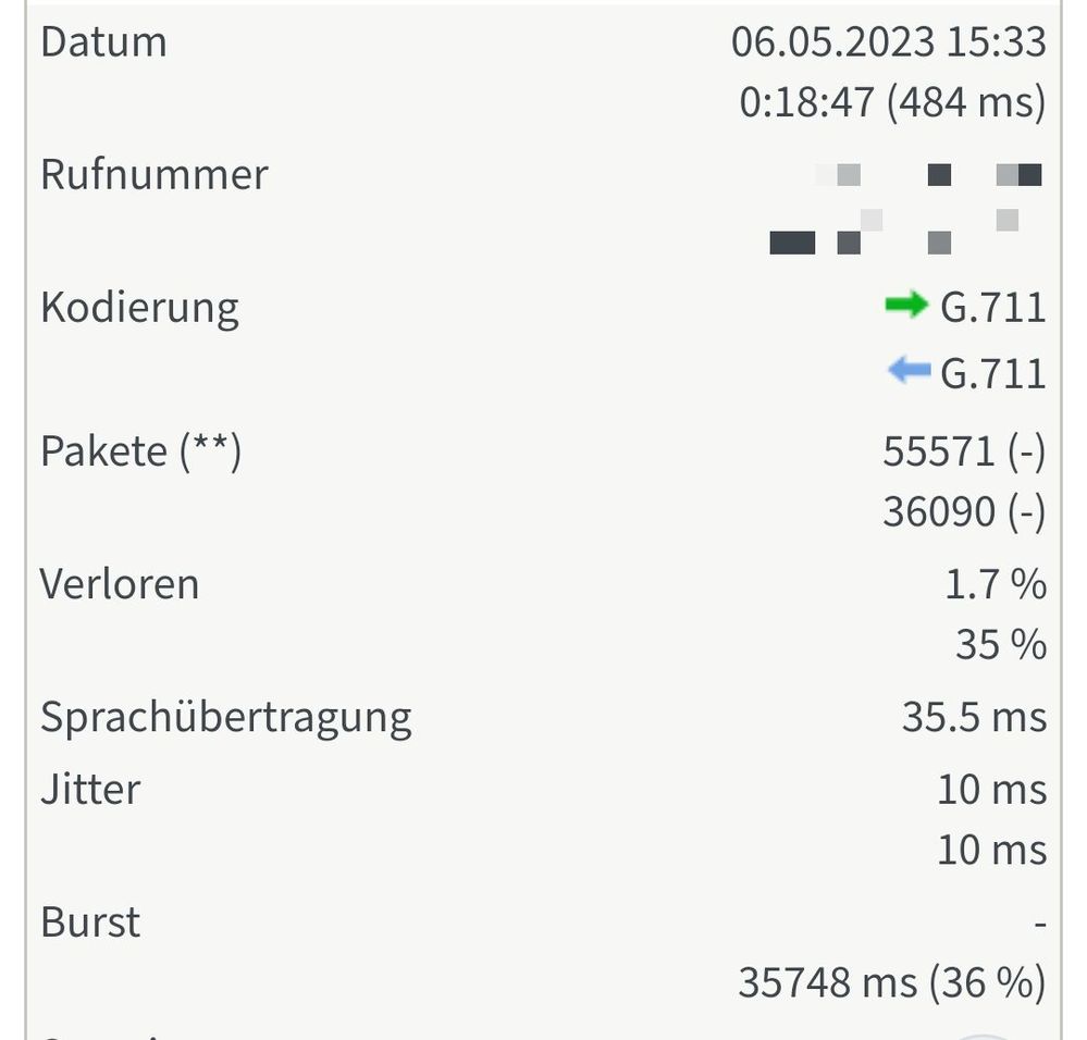

Habe die gewünschte Information angefügt. Das Problem tritt leider immer noch auf. Wieso meldet sich denn kein Mitarbeiter von Vodafone zu meinem Problem?
