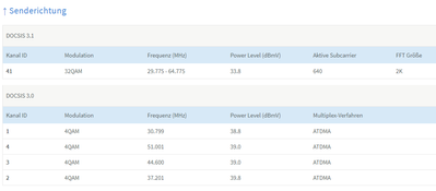

die Power Level im Upstream sind viel zu niedrig
meines Erachtens ist das eher die Ursache als ein Rückwegstörer

Das sind momentane Werte, danke für die Hilfe!

Giga-Genie
jetzt ist der Störer ganz klar zu sehn! QAM 4!

Guten Abend Menne,
Die Fachabteilung hat zu mir gesagt, dass kein Störer auf der Leitung sei und alles Inordnung ist, nun weiss ich nicht genau weiter, soll ich nochmal dort anrufen?

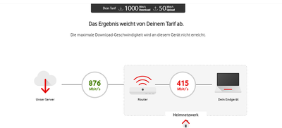

Das wäre nun mal ein Test, es war noch nie so schlecht wie momentan
